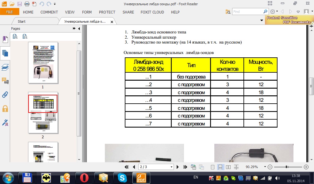

Думать тут не надо. Поверьте старому диагносту, что все узкополосные одновольтовые ДК АБСОЛЮТНО идентичны по рабочим параметрам. И АБСОЛЮТНО без разницы в какие цвета у него провода покрашены!
Есть один небольшой ньюанс на хендаевских ДК, у них сопротивление обмотки нагрева на пару Ом отличается от общепринятых и если на хундай поставить левый, то будет фиксироват ошибку по подогреву. Но это лирики и не в вашу кассу.
Еще раз - не выносите мозг себе и другим. ЛЗ - это элемент контроля, а не исполнитель и если по нему идет ошибка (ДК исправен априоре) ищите проблему в другом месте.....
  Антон Евгеньевич 12 сообщений

Еще раз для тех кто на бронепоезде. Практически все ДК сейчас являются импульсными. Мля трачу свое время....
Различие обычного от импульсного только в том , что на подогрев у него 12 константа, а минусом управляет ЭБУ. Цепь чувствительного элемента у них у всех одинаковая. Еще раз - отличаются все ДК только сопротивлением обмотки подогрева!!! У боша есть линейка универсальных, выбирайте свой по мощности, что бы ЭБУ не фиксировал ошибку!!!!
Вы слышите звон, а не знаете где он. И еще хватает наглости спорить с человеком, который работает в этом направлении.
Держи таблицу и больше бред не пиши:

Спасибо, но мог бы сразу так и написать. Чего заводиться то сразу.
