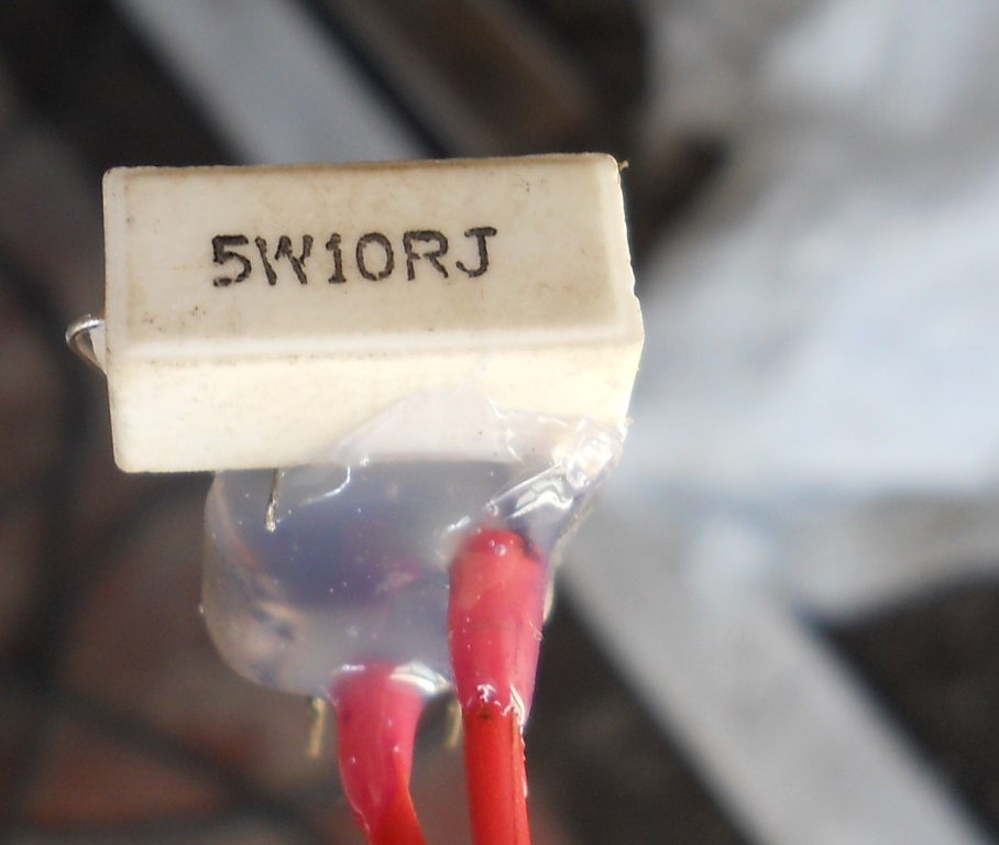

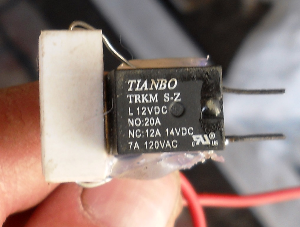

праздники не прошли даром....поставил два таких модуля
в результате ДРЛ стали выключаться во время включения поворотнка
http://www.youtube.com/watch?v=I3faA0A5ADE...eature=youtu.be

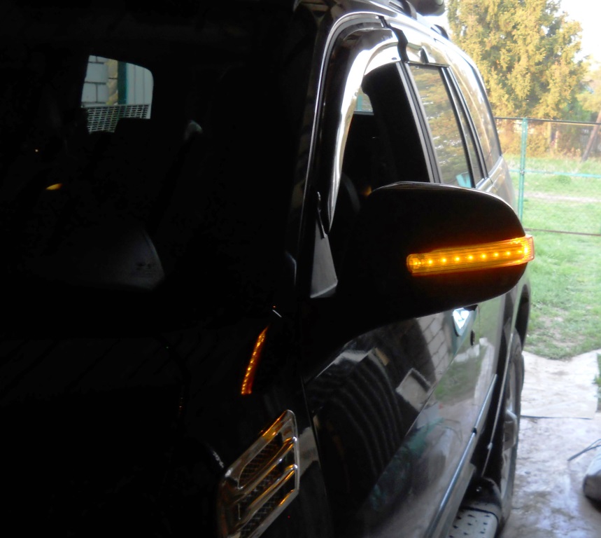

также поставил светодиоды в поворотники зеркал и камеры для кругового...поставил пока только две(в зеркала)...пришлось их полностью снимать, снимать зеркальный элемент...протрахался почти два дня..гиморой ещё тот..ели-ели протащил кабели через них...пришлось делать два дополлнительных отверстия
...внизу "пипка"...это камера

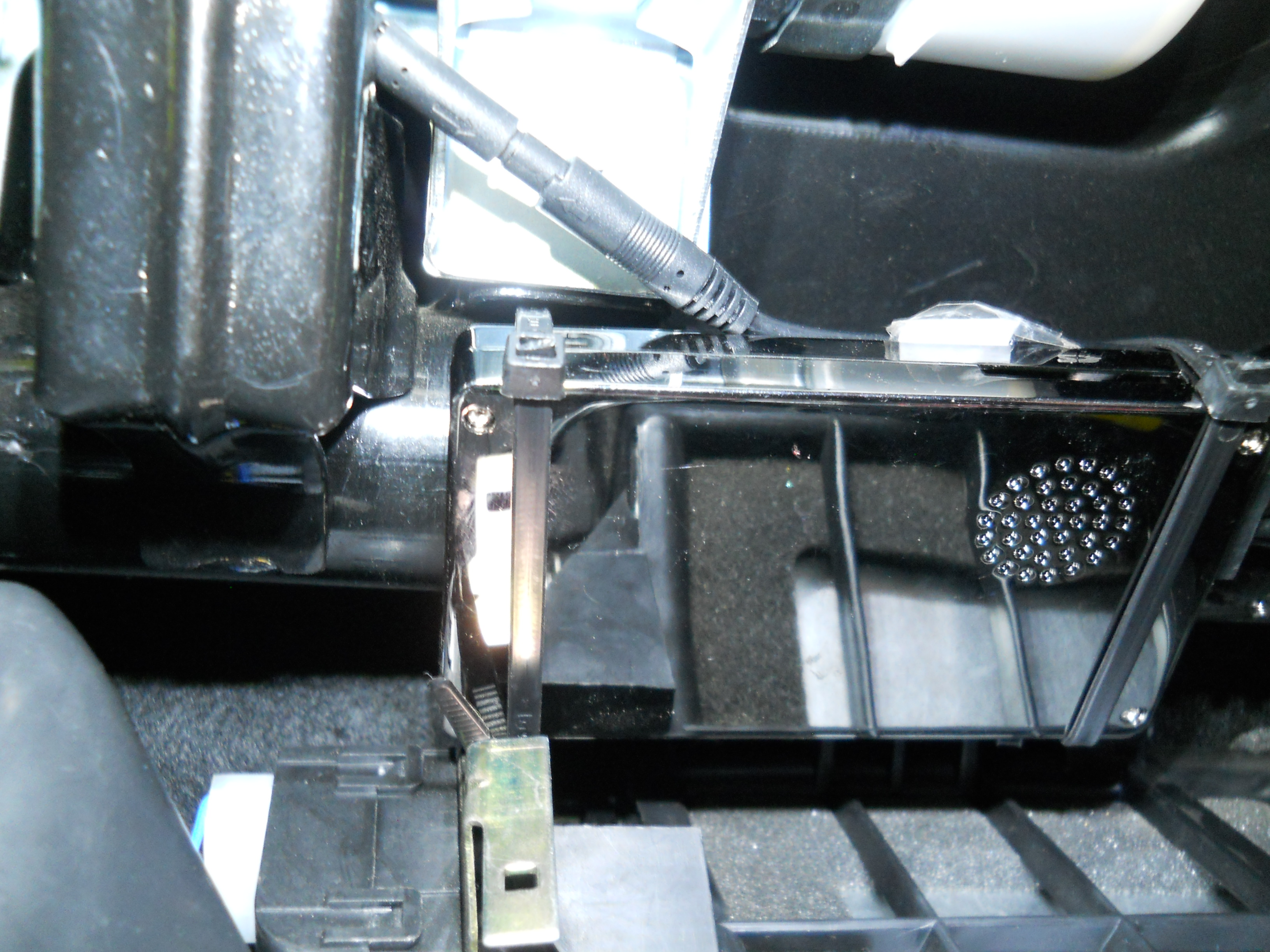

так поставил процессорный блок

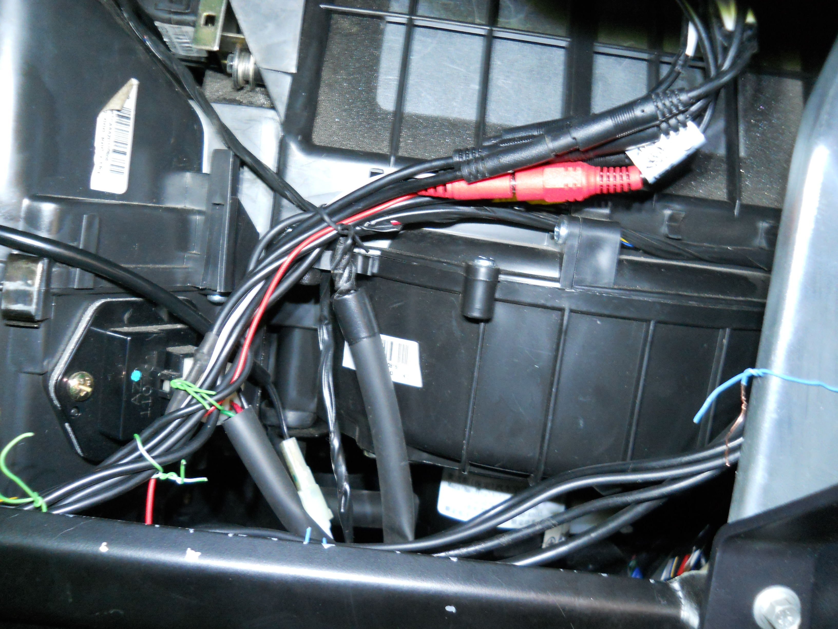

так подходят кабели...пока ещё не в гибких шлангах...не было в наличии
