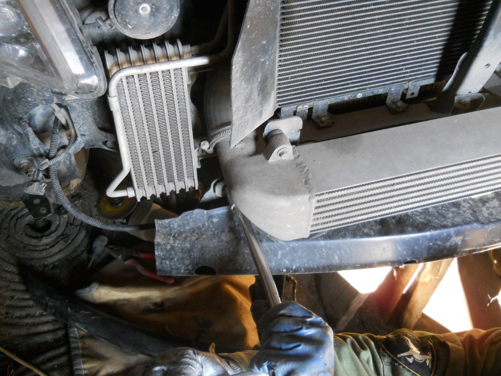

!!!!ВНИМАНИЕ!!!!! Тем - у кого турбина. От турбины отходит толстый патрубок (диаметр ~ 60 мм), на радиатор охлаждения турбины . ПРОВЕРИТЬ: ПАТРУБОК на наличие трения об кузовные элементы и в месте крепления кронштейна("Y"-образного )
В краце...снял вчера воздушный фильтр полностью и обнаружил ,что патрубок отходящий от турбины (самый толстый) трётся о брызговик - о терцевую его часть...уже почти дырка((((, пока подложил прокладку, но походу надо патрубок поменять, или может заматать его какой нить изолентой ? Чем это черевато?
я когда меняю масло снимаю с турбины патрубок - в турбине есть следы масла, то есть совсем не много но оно туда попадает - это нормально ?
Я так понял говорим об этом же злополучном патрубке диаметром (60 мм)? Вчера тоже его снял с турбины и пальцем туда залез, масленое небольшое напыление есть.

Баян, Я уже писал про это. Рано или поздно шланг лопнет... как шарик...

Там (в том районе) стоит пластиковый кронштейн-поддержка шланга он его поддерживает от трения --- значит вы его п......... вот и проблемы у вас. Смотрите!!!
я не понял...это с этой стороны патрубок интеркулера протирается?

На этой стороне... Напротив масл.фильтра на подкрылке торчал пластиковый пистон, который и проковырял дырку в патрубке...
а ты их все просмотри: обнаружь трущиеся места и всё, а там где ты показал стоит резинка вроде окольцованного типа.
