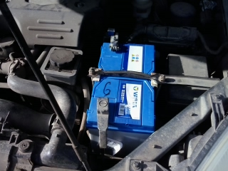

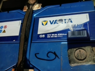

Советов так и не дождался, заказал, через пару дней придет.
Поставил. Встал как родной.
Производитель: Varta
Габариты, мм: 306x173x225
Тип клемм: T1
Емкость, А/ч: 95
Пусковой ток, А: 830
Полярность: прямая
Азиатский тип: да
Вес залитого, кг: 22,21
5954050833132

У меня такой же тока бош сильвер. Мне нравится, нормальный акб.
Отправлено 26 July 2015 - 21:13
У меня такой же
И размеры? И влез без подгибаний и перекладывания?
Отправлено 27 July 2015 - 05:28
Поставил его и монтажкой сдвинул до талого к блоку предохранителей, пучок проводов в гофре смялся, но ничего уже почти 2 года, нормуль все. Хотя там пучок можно было и перекинуть, но было лениво. Трубку кондея не задевает, тютелька в тютельку короче встал :smile171:
