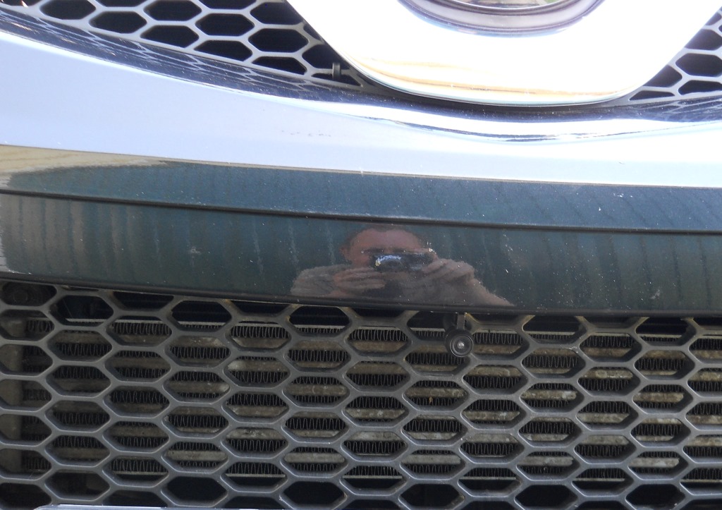

установил сегодня переднюю камеру для кругового...
кто подскажет, от штатной камеры ЗВ где кабель проходит?
Вот ты теперь забибикаешься кругами камеры протирать... Керхер знает свое дело, 120 баров сдуют не только грязь :)
Финикулёры не забибикались и я как нить переживу...а вот на счет Керхера ты не прав...два самореза держат

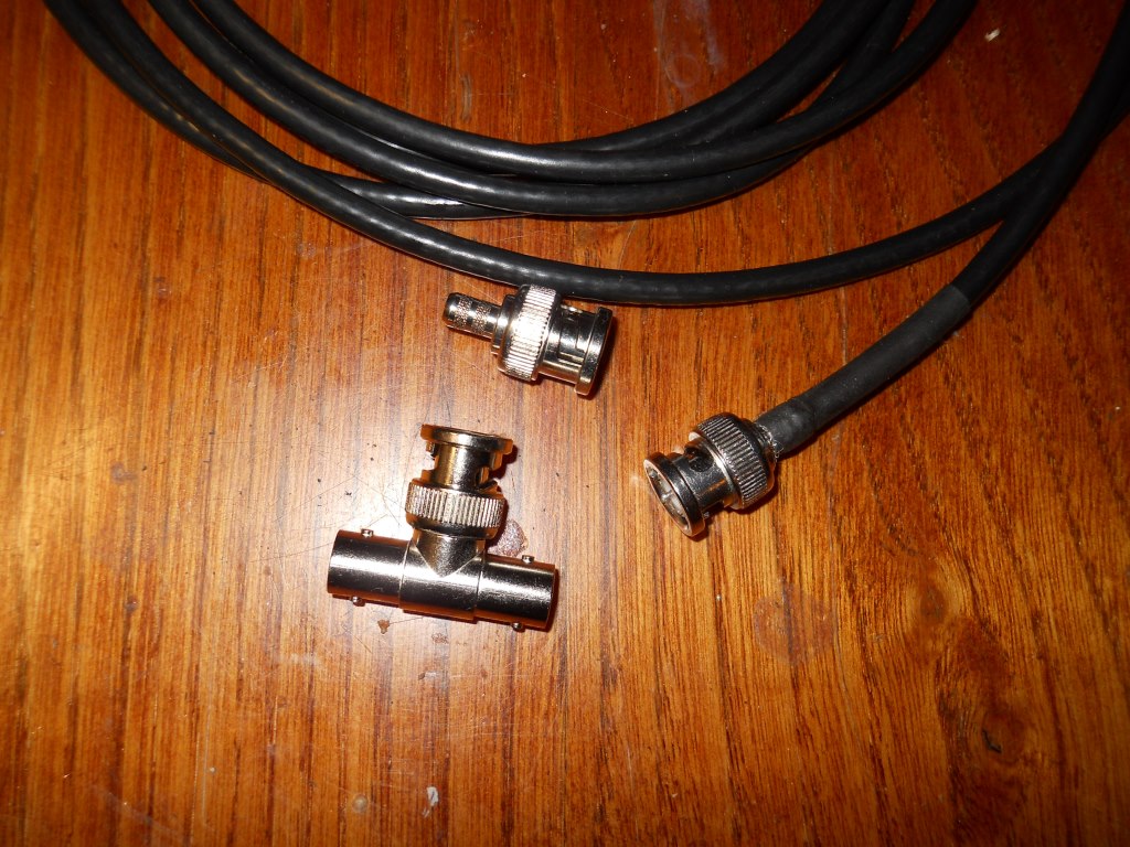

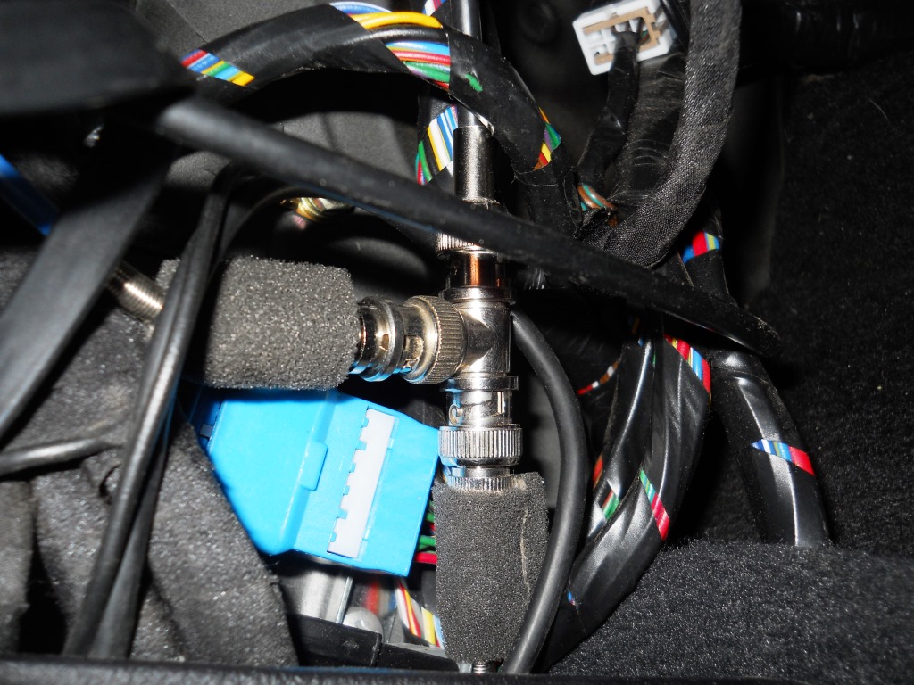

тут у меня спрашивали, что за соединитель BNC....вот тройник и "папа"...в разрыв соединения (под левой стойкой) ставим тройник(голубой кабель диаметром 6мм с баянетным ВЧ раъёмом BNC ),подключаем к нему штатные кабели и остаётся ещё один вход...к нему подключаем кабель с "папой"...получился дополнительный выход с камеры заднего вида , он же дополнительный видеовход на штатную голову

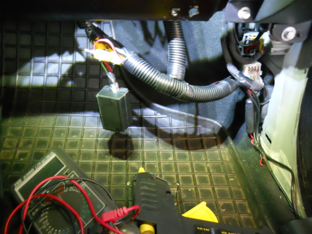

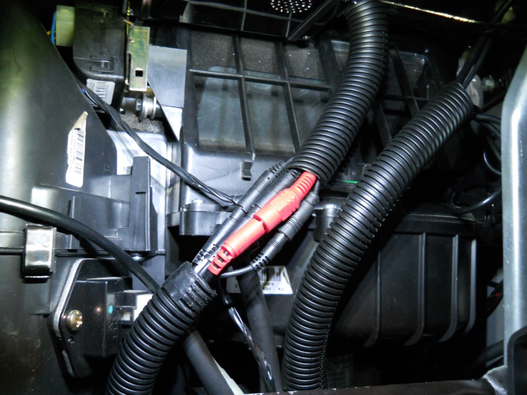

вот так подключён тройник на видеокабель в машине
а так работает со штатной камерой круговой обзор

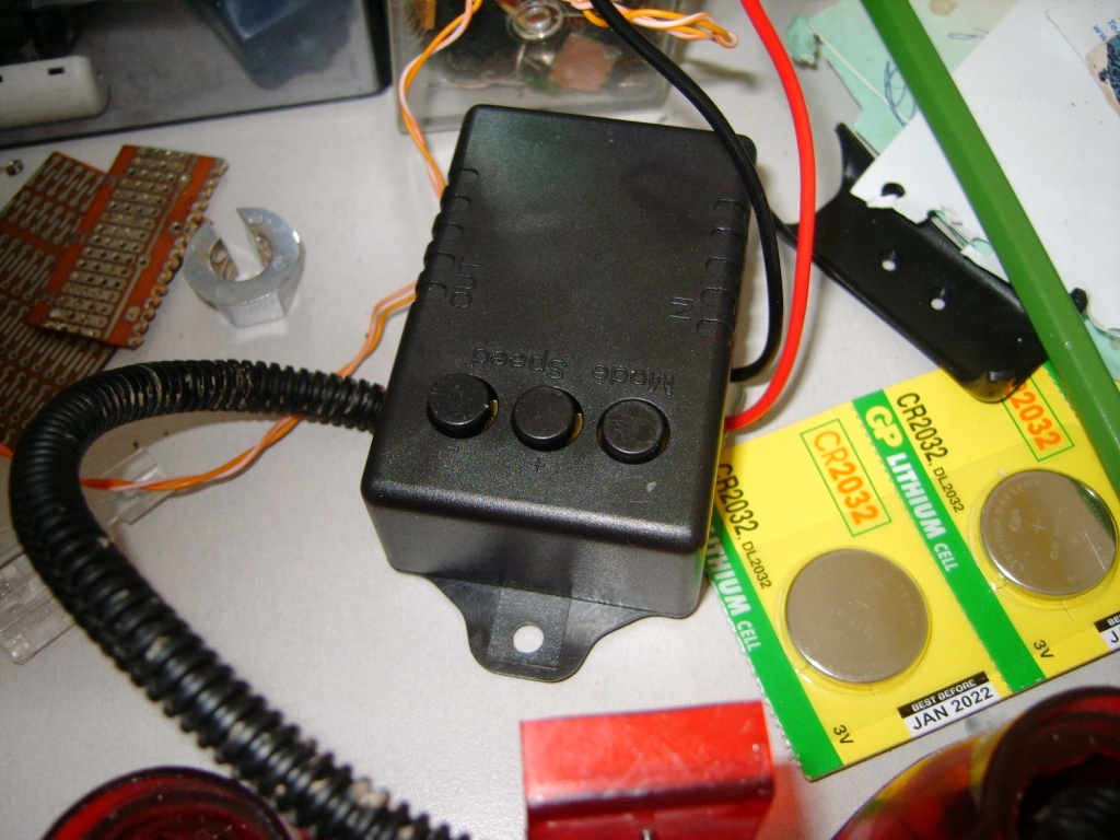

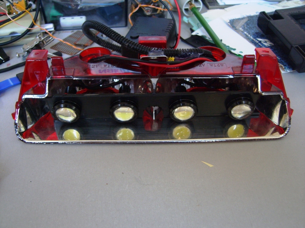

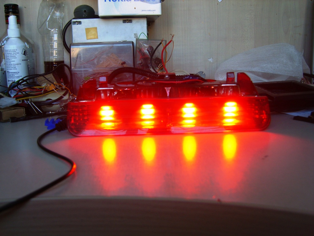

переделал верхний стопарь...поставил мощьные диоды
купил в китае такой контроллер
фото и видео
http://www.youtube.com/watch?v=ExuiryNu3wM...eature=youtu.be

переставил контроллер на верхний доп-стоп(в багажнике)...штатный почти перекрывает верхняя поперечина лестницы...логику работы оставил туже
