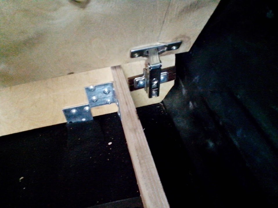

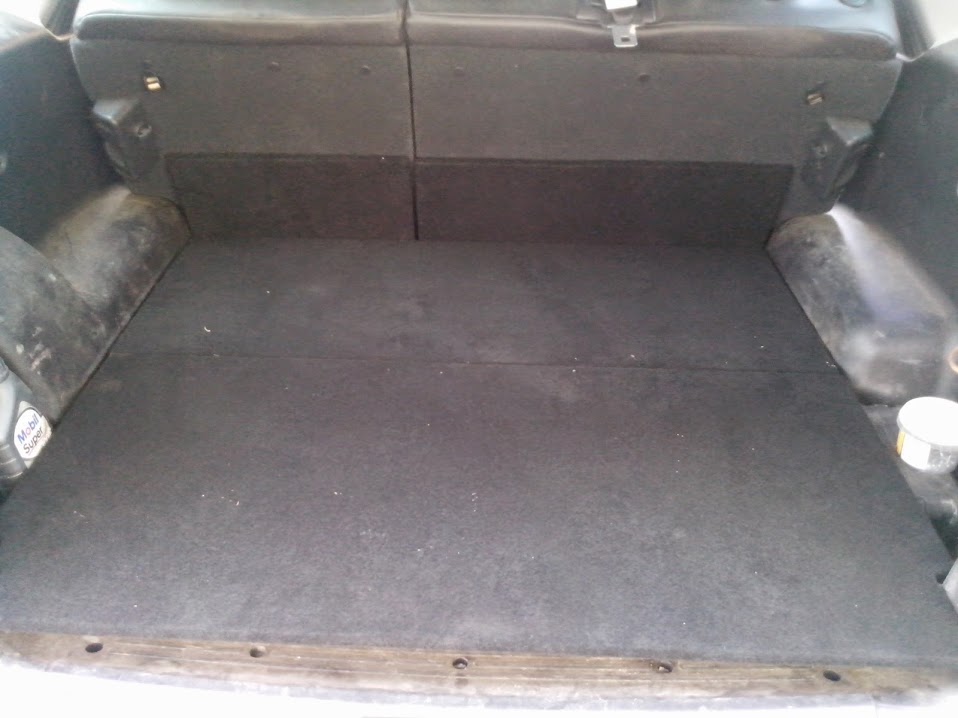

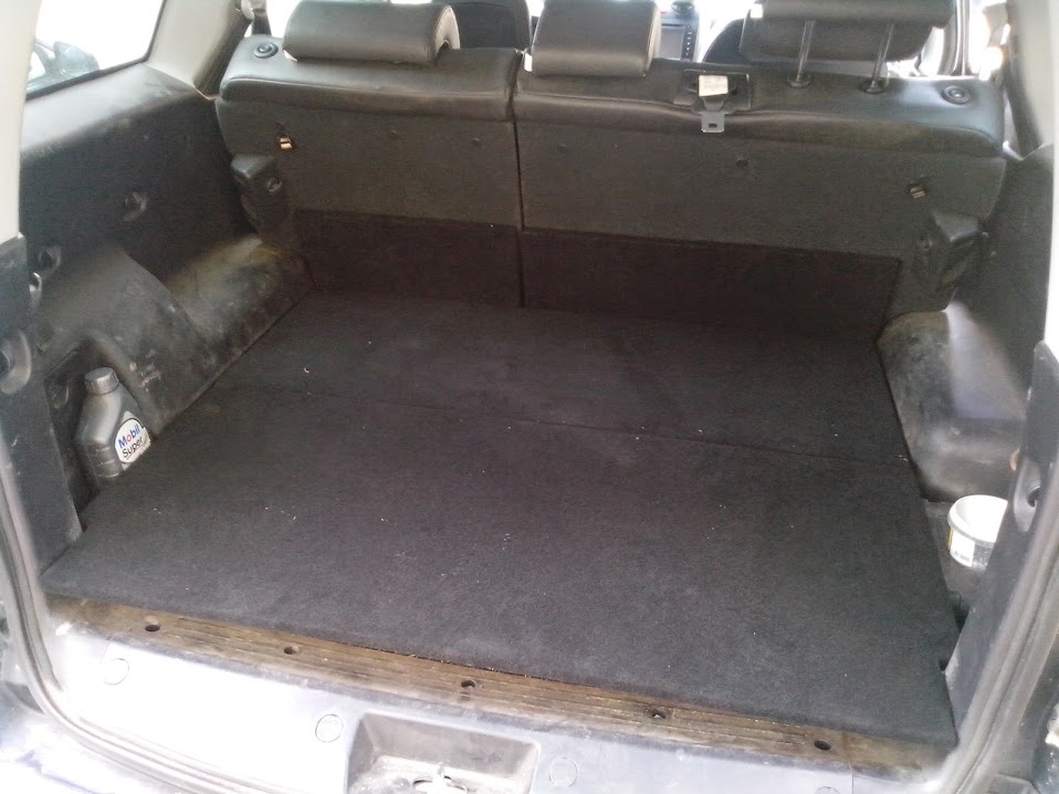

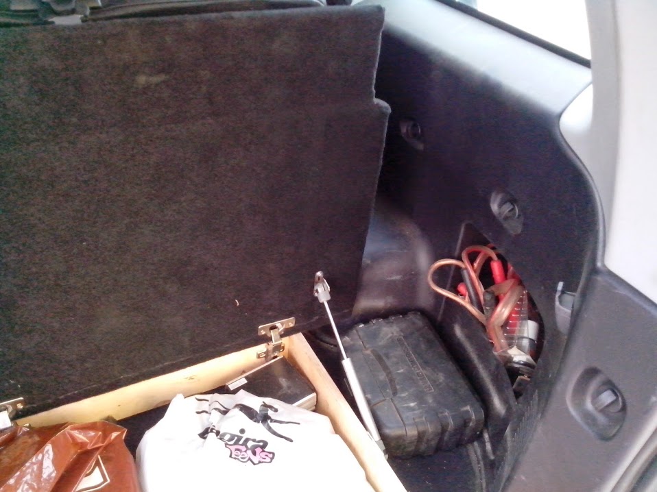

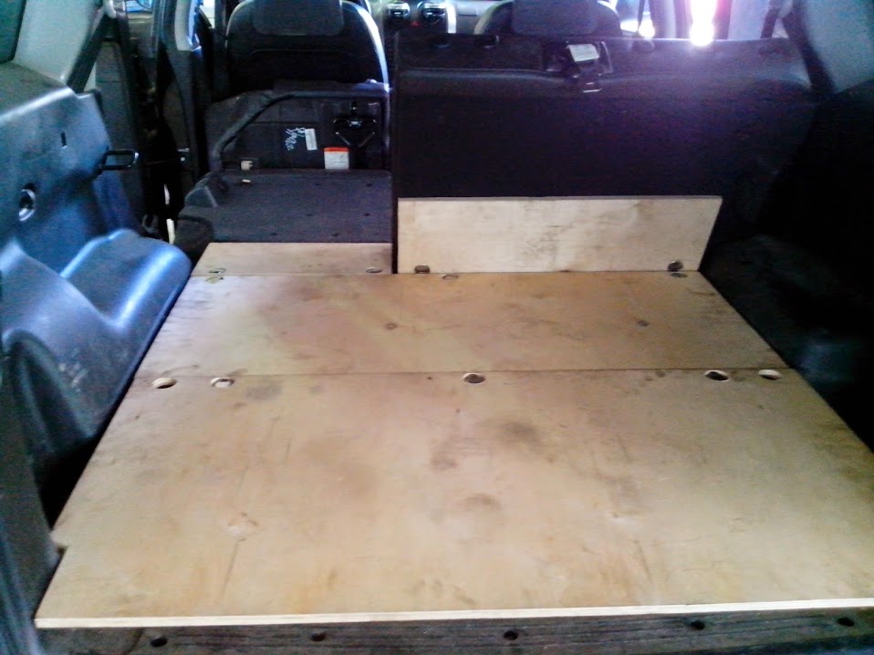

В общем сконсолидировав все вышенаписанное воплотил в жизнь такой вариант. За основу взята 12 фанера, это как я посчитал наиболее надежный материал, хотя работать с ней сложнее чем с ламинатом. Конструкция собрана на жестких оцинкованных 40-х уголках и мебельных петлях. Автомобильный карпет был выбран с высоким коэффициентом растягивания, что бы не было видно стыков и поворотов. Клей используется тоже не дешевый, аэрозольный, специально для карпета. Также для удержания крышек в нужном открытом положении были применены газовые лифты. В итоге пол получается идеально ровный.
Кому интересно, могут в живую посмотреть в Екатеринбурге. Обращайтесь в личку
Фотографий большинство выкладываю без карпета, что бы нагляднее была видна конструкция.

Виталь, я видел. Кстати, чтобы не подпирать ключами крышки, рекомендую установить газлифты по краям крышек за пределами ящиков. И фиксировать крышку в открытом положении будут, и не будут мешаться...

... рекомендую установить газлифты по краям крышек за пределами ящиков...
подскажи от чего подходят.
Набери в нете мебельная фурнитура газлифт, там они от 5 кг начинаются...
Например, вот http://www.dikon.ru/gas_mebel.html
http://yandex.ru/images/search?text=газлиф...wp-4x3_1024x768
