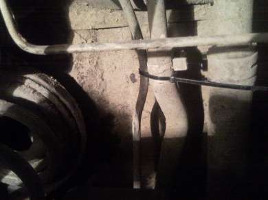

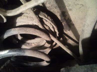

Отправлено 26 October 2016 - 18:13
за компанию и шланги смотри
У меня пережимало трубку..
Закрепил хомутом.
Сообщение отредактировал Палыч: 26 October 2016 - 18:14
