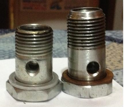

Отправлено 07 October 2013 - 13:04
я перый поставил клапан новый (Баска прислал) и забыл, что такое провал...ставил прошлой осенью
справа мой, слева новый
От изудзы? У меня такой же стоит, провала нет только на холодной.

Отправлено 07 October 2013 - 13:12
хз от чего...говорю ж, Баска прислал...даже видео на тахомерте снял...прогрета до 80град,стоп нажата (на светофоре)..далее все видно
зы на холодную ни у кого нет провала

Отправлено 07 October 2013 - 13:15
Слав, клапан тут не при чем
а я думаю при чём...
что тогда, если не он ?
