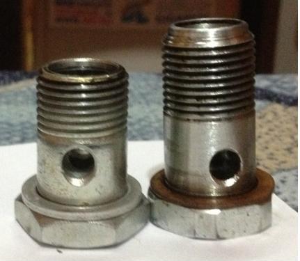

мне,одному из немногих, замена клапана(прислал Баска) помогла, даже видео выкладывал, как машина стартует со светофора без всяких тормозов...ни какой задумчивости ...
до сих пор не могу объяснить ,почему так случилось...
вот пример: на ФВ Гольф 2011г.в.(турбированная зажигалка 1.6л) была массовая бесплатная акция производителя по установке 3мм-го кольца на подобный клапан для устранения задумчивости...авто моего знакомого...
слева новый, справа родной...разница 5мм
