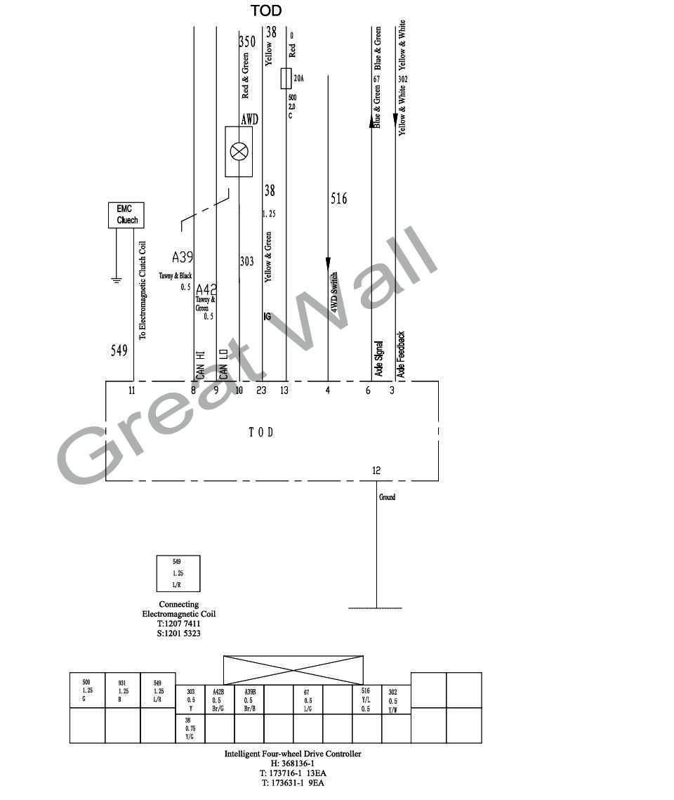

По тому, что идёт на блок ВСМ с контроллена ТОД, того, что под водительским сидением... На "зажигалках"... это появление массы на 10 или 22 контактах.... А на каком у вас... "история умалчивает"©… пока...
Отправлено 10 September 2013 - 18:34
активация ТОД идёт красным толстым (4см.кв) проводом (13-й контакт ЕСУ ТОД)
Отправлено 10 September 2013 - 19:17
Что скажет Vik насчёт красного провода?

В колодке "нашей" ШМ я видел (когда электрик лазил) 4 провода, а в "твоей" схеме я вижу только 3.
Смотрите лучше. В схеме их 4.
Теперь по-существу... что-то я не увидел в разъёме ШМ "красного" провода...
Вик, ничего страшного и удивительного. В реалии, цветовая гамма проводов может отличаться от тех, что указаны во всех существующих схемах. Даже на одной и той же модели Ховера, SAFE и др. автопрома из Китая, одного и того же года выпуска цветовая гамма проводов может различаться.
Может, подскажешь, по какому из них идёт сигнал о включении ШМ для активации TOD?
Ни по одному из них. Активация ТОД осуществляется по CAN шине, при наступлении условий.
Тогда объясни, для чего нужны каждый из 4-х проводов.
На схеме все четко начерчено.
2-а провода - для управления мотором с реверсивной полярностью.
1-н провод - постоянная масса
1-н провод - сигнал на ВСМ и контроллер ТОД.
На контролере ТОД это 6-й контакт.
Красный толстый провод (13-й контакт ТОД), это постоянное питание 12v (Шина + 30).
