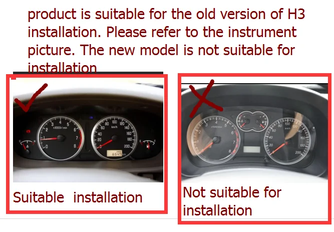

Кстати, вопрос. На Ховер люкс или супер люкс они разные? и от года выпуска авто зависят?
Одинаковые

  • Дизель, АКПП
Ivanko онибывают с белой и зеленой этикеткой, какие у тебя те и бери.
Нет разницы, на люкс или суперлюкс. Разница в годе выпуска: до 2010 года - с белыми наклейками, после 2010 года - с зелёными.
странно, у мены авто 2012, а наклейка белая :kol_sad:

  Ivanko 19 сообщений
Отправлено 17 September 2018 - 13:38
Ivanko
  • 19 сообщений
  • Регистрация: 19.04.16
  • Город: Тула
  • супер люкс 2012г
Всем спасибо! Разобрался :smile:  не только от года зависит но и от салона :kol_ok:
С белой наклейкой слева, а с зелёной подходит то что справа! :smile169:
Отправлено 17 September 2018 - 13:42
На Н3 да, было 2 салона: до 2010 старый, аксиомовский, после - от Н5...
У вас в подписи 2012 г.в., соответственно салон от Н5.

  Ivanko 19 сообщений
Отправлено 17 September 2018 - 13:51
Ivanko
  • 19 сообщений
  • Город: Тула
  • супер люкс 2012г
Да авто 2012 года, салон аксиомовский :rolleyes:
У меня и с белыми и зелёными наклейками.
И те и те работают?
Отправлено 17 September 2018 - 13:52
Да авто 2012 года, салон [color=rgb(0,0,0);font-family:helvetica, arial, sans-serif;background-color:rgb(242,247,250);]аксиомовский :rolleyes:[/color][color=rgb(0,0,0);font-family:helvetica, arial, sans-serif;background-color:rgb(242,247,250);] [/color]
Странно... Фото в студию!
Изображение это с родной магнитолой,
