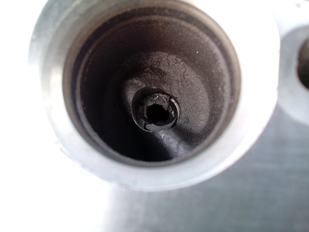

получили сегодня голову из китая за 24тыра.
но,она не комплектна. не запрессованы шариками технологические отверстия(защита от замерзания), нет заглушек, ловителей для клапанной крышки и в ней кто-то пытался вытащить направляющие для клапанов.
фото одного из раздолбанного отверстия в направляющей клапана
отдали в дизель-сервис, чтобы узнать, можно ли её восстановить
так что за такие деньги лучше не покупать головы

Куясе, Иваныч!!! Это как??? Они, что, не видели, что отправляют??? И ещё деньги за это берут???
Отправлено 08 February 2016 - 18:44
б/у что ли ?

джедай,
Спор открывай. пусть бабло возвращает. Если не полностью, то частично...

фото головы будет позже. остальное(кольца,поршня, клапана, маслосъемние колпачки, полный комплект прокладок, патрубок возд фильтр-турбина, полукольца коленвала, вкладыши кв и шатунов)- все оригинал
б/у что ли ?
как сказать... в двигателе не использавалась
все надписи, номера- оригинал
