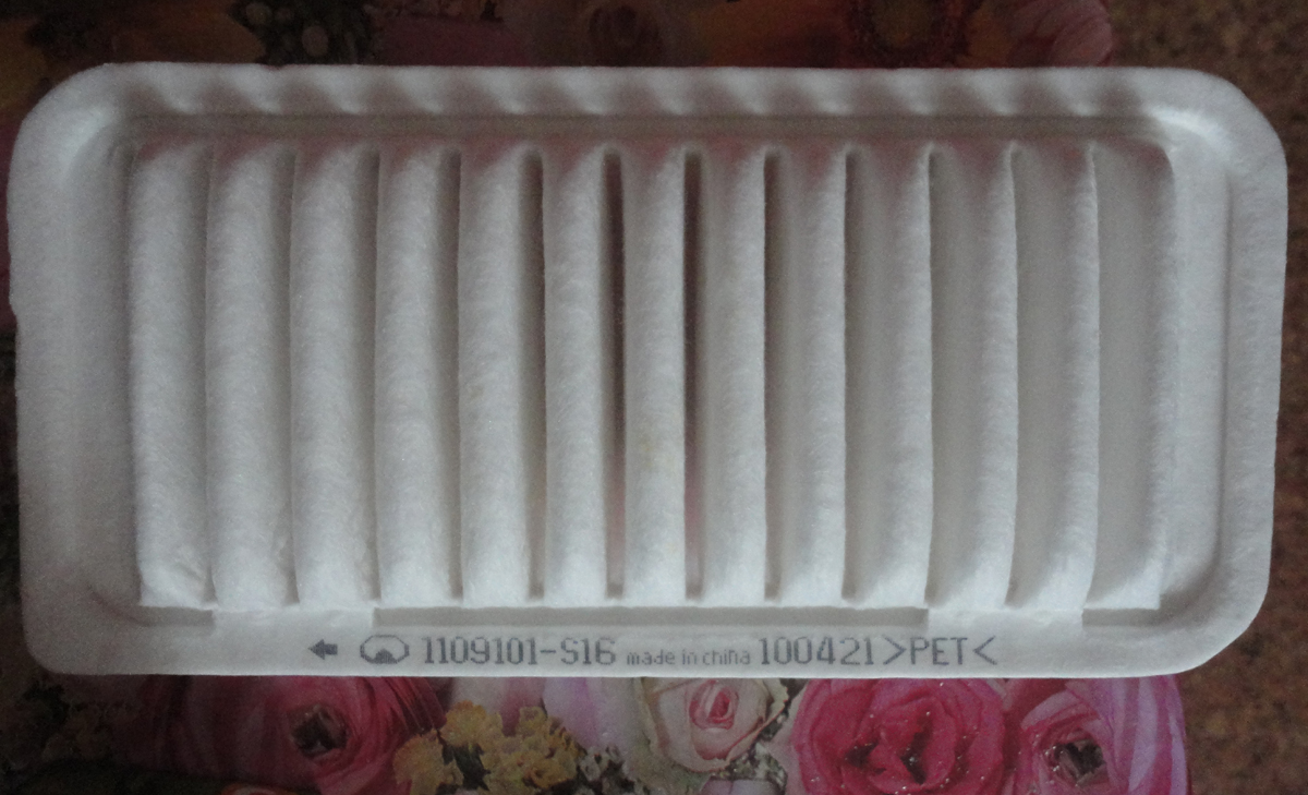

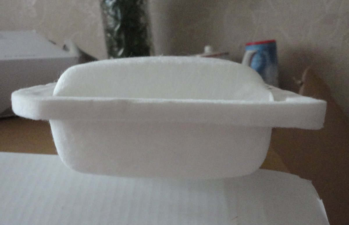

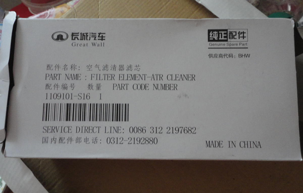

Вот тоже пришли фильтры из Китая, заказывал обычные, вышли примерно по 200р/шт
http://rutaobao.com/pages/item_detail.aspx...uId=18651067119
вот фото
Изображение Изображение Изображение

Отлично, теперь Вам осталось купить автомобиль M2 или С30.... Эти фильтра не на Ховер идут...

Кстати могу оиибаться,но это даже не салонник, а обычный воздушный из под капота , у жены на БИДе такой же стоит или аналогчный.

Это обычные фильтра воздушные от автомобилей Great wall florid и Great wall coolbear. Кому интересно, для информации (размеры китайских салонных фильтров для Ховеров): Размеры самого фильтра (без уплотнительной резинки и паралона) Длина: 155 мм., Ширина: 75 мм., высота: 35 мм. С уплотнительной резинкой и паралоном: Длина: 185 мм., Ширина: 105 мм., высота: 35 мм.
