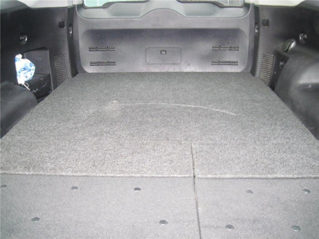

Вот тоже замастрячил себе ровный пол,на все про все ушло рубля три денег и пару тройка дней неспешной сборки в вечерние часы,результатом вполне доволен.

Всем привет! И всем спасибо за отличные идеи для возмлжности спать в машине! Я тоже себе сделал "ровный пол" в багазнике по одному из выше представленных вариантов. А сегодня неожиданно просто решил проблему - как открыть багажник изнутри, чтобы не карячиться вылазия через боковую дверь. Дело в том, что я даже успел купить ручку от классики ВАЗ, и приготовился делать дырку в лючке двери багажника, чтобы установить ручку. Но потом изучив получше механизм замка, просто провздел крепкую капроновую веревку сквозь отверстие в лючке и в петельке открывания замка и завязал узел на конце. В результате простым натяжением веревки изнутри - дверь запросто открывается, и никаких переделок и вмешательств в конструкцию.

В общем сконсолидировав все вышенаписанное воплотил в жизнь такой вариант. За основу взята 12 фанера, это как я посчитал наиболее надежный материал, хотя работать с ней сложнее чем с ламинатом. Конструкция собрана на жестких оцинкованных 40-х уголках...

Подскажите, пожалуйста, кто делал боксы для ровного пола как Вы его ставите в багажник на резиновый коврик, или просто на пол? Или может фальшпол есть? Тоже загорелся такой конструкцией, но вот про этот момент (про коврик внизу) не очень понял. Без него вроде как обивка, та, что на полу, пачкаться будет. Кто как реализовал этот вопрос?
Александр N 2222
Отправлено 27 October 2014 - 09:34
Подскажите, пожалуйста, кто делал боксы для ровного пола как Вы его ставите в багажник на резиновый коврик, или просто на пол? Или может фальшпол есть? Тоже загорелся такой конструкцией, но вот про этот момент (про коврик внизу) не очень понял. Без н...
Я монтировал на штатный резиновый коврик, так как карпет чистить замучаешся, который на полу под ковриком... Смысла в фальшполе не вижу, тяжелее кострукция и меньше полезная высота ящиков получится при одинаковой общей высоте... Как то так...
