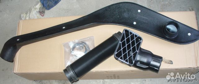

Сток дождевой воды так-же как и на шноркелях сафари (по задним стенкам заборника). Что-бы заработать гидроудар после мойки нужно влить в него около 7-10 литров воды, а то и больше... Забор воздуха из шнорка в районе крыла выше, следовательно залетевшая воду будет ниже и через какое-то время испарится... В корпусе воздушного фильтра так-же есть отстойник воды.
Значит там всеж есть отстойник??????? Фоту можно?!
А на мойке разве нельзя на него пакет целлофановый одеть ?
Александр! Я как пример привел ! Осенью после обильных дождей не хоца накопления словить в гидроударе!!!!!! Или просто знать, нуждается вещч в доработке!

Делается все просто........ ставится клапан типа как у нас в мостах и все!!!!!!! Только это секрет))))

а что так криво гусь стоит? ппластик авс ? ребят у вас же сервис а не шаражка попробуйте погреть и красиво закончить продукт. вцелом не плохо :19:
вцелом не плохо :kol_clapping:
Нельзя его греть. А то сломается :19:

Пластик Linear low-density polyethylene линейный полиэтилен низкой плотности. Легкий эластичный кристаллизующийся материал с кратковременной теплостойкостью до 118 оС при толщине в 0.1 мм. Имеет большую стойкость к растрескиванию, ударную прочность и теплостойкость, чем LDPE. Имеет высокую химическую стойкость. Биологически инертен. Легко перерабатывается. Дает меньшее коробление и большую стабильность размеров, чем LDPE.
Это из чего изготовлен.
Вот если посмотреть на шнорк с внутренней стороны то видно что забор выше... и снизу есть опстойник... а испаряться вода из него будет быстро, так как воздушный поток там очень большой... Дорабатывать ничего не нужно, данная конструкция шнорков проверенна временем.
Нагреть и согнуть не уверен, что получится. Если будет свободная кучка денег, возьму шнорк и попробую... Пока кучки нету)))
Так-же есть отстойник воды в корпусе фильтра... (нижняя часть).
Согласен, тоже это вопрос интересует.

А вот в самом начале темы, были Самарские самолепные шнорки.
Там у ребят все затухло, или надо какуюто минимальную партию у них заказывать ?
Вот такой я бы прикупил

Сайт самарский охотник... созванивайся договаривайся они со стекловолокна делают... хрупкие они.

ошибаешся Леш стеклоплястик гораздо прочней чем обычный абс
у Крота такой стоит один в один только чёрный.
Видел я такую штуку .......... колотый был, обговорил с пользователем , полное х.... сказал((( Сам по началу хотел из самары заказать.... Реальность переубедила!
Если б качество было нормуль, без вопросов взял бы! Нравится дизайн!
Надеюсь что я не прав, к примеру у Сани Крота этот шнорк установлен... так хрупкий он, Саня туда во внутрь шланг запихнул для надежности... а то трещенки пошли...
Вот вот и я отказался от этой идеи, хотя обговаривал с ними вариант на Н5...
Смотрел я на этот Сашкин шланг внутри... подумал, что спешл,чтобы вода не попадала в фильтр...
Про сайт понял, спасибо. у них вроде еще дракон4х4 был, но он чаще в ауте чем в работе.
Неужели совсем хрупкие? Или ветки выдержит?
Дизайн у него хороший, именно для экспедиционника а не для говнолаза.
Да вот он черный, там просто заготовки сфотканы.
Не знаю! У меня именно такой шнорк! Ни у каких там ребят! Там один ребят это делает и зовут его Алексеем как и нас)
Да, он стеклопластиковый. Палкой по нему не стучал, ветки били, пока живой!
Пыс, внутри, после сетки стоит небольшая перегородочка и дырдочка, что бы водичка вытекала)))
На мойке, как и писали умные люди надо одевать пакет и всё..
У тя удочки не было, стеклопластиковой, желтенькой такой, телескопички!? Неа!?
Лёш, именно такой? При каких условиях был расколот!?
Во! Золотые слова!
