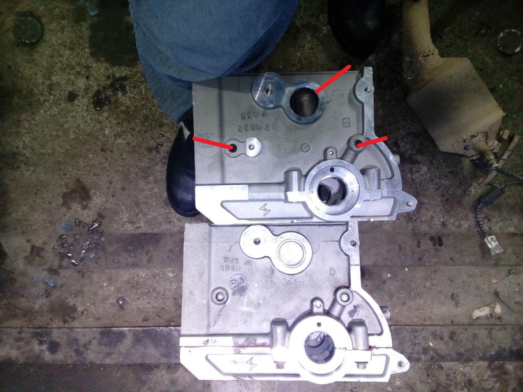

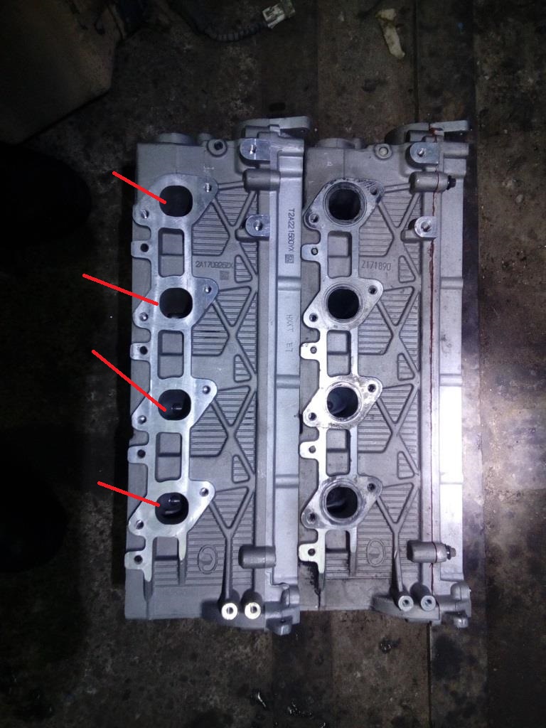

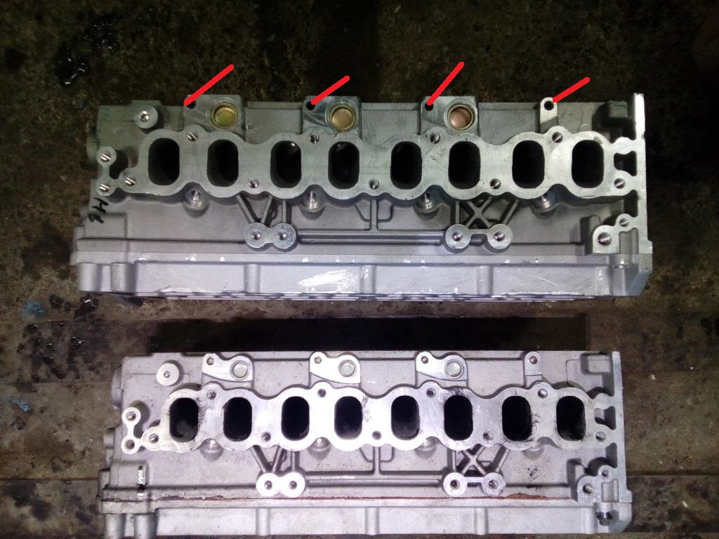

ещё неск фото по головке в части заглушек
новая  и с трещинами в форсуночных колодцах
первый раз такая х-ня за 4-ре года покупок
Сообщение отредактировал джедай: 09 February 2016 - 08:42

Шарики можно подобрать или даже со старой снять, заглушки в Ирито видел - продаются.
А вот выхлопные отверстия скорее всего говорят о поперечном расположении двигателя, на который предназначена ГБЦ.
Сообщение отредактировал Росомаха: 09 February 2016 - 09:48

Росомаха, спешу огорчит. Заглушку, которую ты скинул, это резиновый сальник распредвала.
Отправлено 10 February 2016 - 17:37
все нормально,для продольного расположения.
отдали в ремонт, стоимость как половина головы
