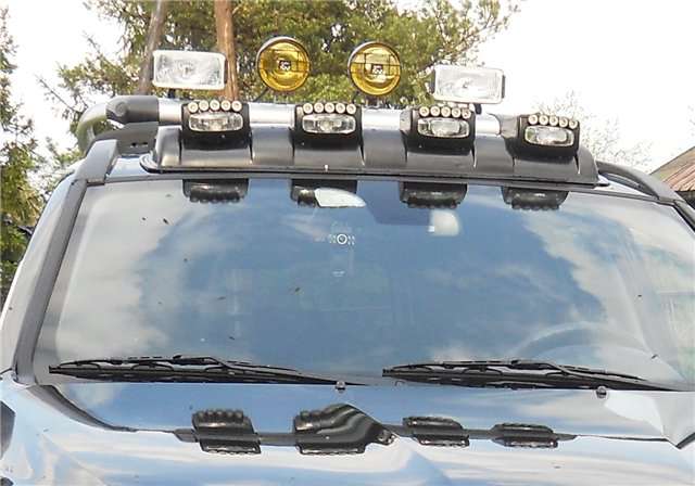

сегодня установил

сегодня установил
Круто ! Видел такую люстру на алиэкспресс. На фото китаец при ее установке что то греет феном... У вас она нормально встала на крышу? Зазоры были? Скотча штатного достаточно? И как провода прокладывали по крыше?

чтобы легла плотно, нужно прогревать
чтобы легла плотно ,нужно погреть.провода под молдингом стекла

Прилегла "плотно" ? А теперь- не забывайте из неё мусор выгребать. Впереди по углам -есть небольшие изгибы для стока воды. Забиваются дорожным мусором и внутри по крыше гуляет волна.Особенно достанется той машине, которая ночью спит наклонившись вперёд...

сегодня замутил верхние огоньки, получилось вот так!!

и вот что получилось
Отправлено 24 February 2014 - 21:32
давно уже все сделано

подскажите кто уже использует, практическое применение интересует, что лучше ставить ближний, дальний или комбинированный свет на крышу (светодиодная оптика). я сейчас рассматриваю вариант 1 ближний + 1 дальний оба на 12 диодов

на крышу лучше ставить фары дальнего...лучше ксенона пока никто ничего не придумал...у меня ксенон 4200 50Вт каждая...светит на 1км

ксенон рулит. но многое еще от самой фары зависит, вот родные туманки не хотят светить даже с ксеноном, а на верх я линзы поставил, они лучами бьют и не сеят, чего мнне и хотелось, и лампы 130 ватт,
ксенон наверн все же 4300 а не 4200, такого не бывает, и вопросик есть, тоже думаб, но как провода ламп, удлинял? а блоки под капотом?
Отправлено 25 February 2014 - 07:45
ксенон наверн все же 4300 а не 4200, такого не б...
блоки коробочке на багажнике
провода на лампы нельзя удлинить...там напряжение 25000В и частота 400Гц...современные блоки (5-го поколения) тут же уходят в защиту, а старого типа просто пробивает
