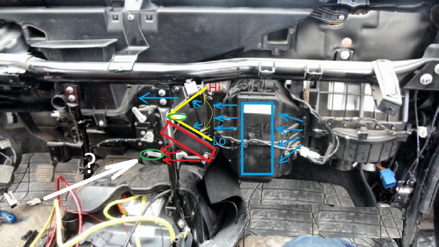

Продолжу по работе заслонок..
Наткнулся на фото в соседней теме:
Из фото понятно, где стоИт испаритель кондея, а где радиатор печки. Видно сервопривод заслонок и , соответственно- две заслонки.
Набросал примерную работу заслонки радиатора печки, которая регулирует "тепло-холодно", в зависимости от выставленной температуры- приоткрывая подачу холодного воздуха мимо радиатора печки. Или полностью закрывает радиатор при пользовании кондеем.
Вопрос: Для чего вторая заслонка (нижняя под радиатором), какой поток воздуха она регулирует? Или, просто тупо перекрывает поток от печки, когда включен кондей? Тогда зачем она принимает участие в работе когда кондей не включен?
Блин, надо разобраться с этими заслонками, а то страдающие от холода замаялись тепло искать... :padstalom_178:
  LEXX 4057 сообщений
Отправлено 28 December 2014 - 11:16
LEXX
  • 4057 сообщений
  • Регистрация: 09.01.10
  • Был Hover SL 2008
[url="http://hostingkartinok.com/show-image.php?id=87118e8305c0846bf17b1fcda6b76901"][img]http://s7.hostingkartinok.com/uploads/images/2014/12/87118e8305c0846bf17b1fcda6b76901.jpg[/im...
Все просто))) там две заслонки, одна открывает путь воздуха через радиатор отопления, вторая открывает путь минуя радиатор! Дальше каналы соединяются.
Ховер Клуб Вологда
Вологодская Губерния в ВК
Отправлено 28 December 2014 - 11:43
Это всем понятно.
Расскажи- какая за какой поток отвечает, и как регулирует температуру?
То есть они перемешиваются в смесителе? Или тупо соединяются, но на лобовое всё равно холоднее идёт?
