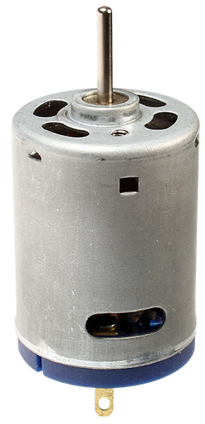

Добрый день, товарищи подскажите плизз если эл. двигатель ШМ заржевел, можно его как нить заменить???
Отправлено 27 November 2016 - 12:36
была тема....от какого то проблескового маячка подходит...гляну счас
заранее спасибо
Отправлено 27 November 2016 - 12:49
скрин вверху....
http://www.platan.ru/cgi-bin/qwery.pl/id=804010132
как чинить здесь;
http://chinamobil.ru/bb/viewtopic.php?p=1828104#1828104
