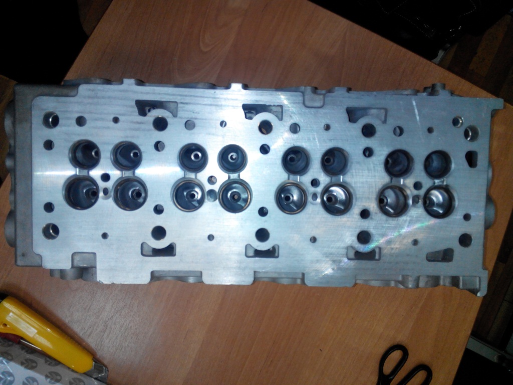

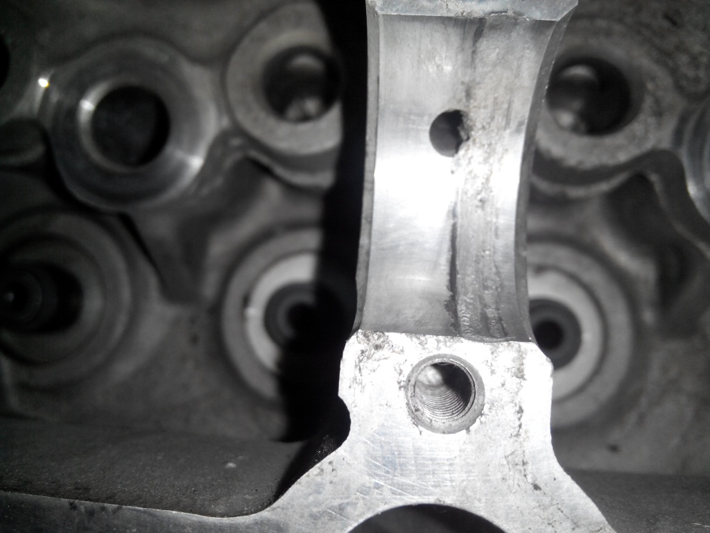

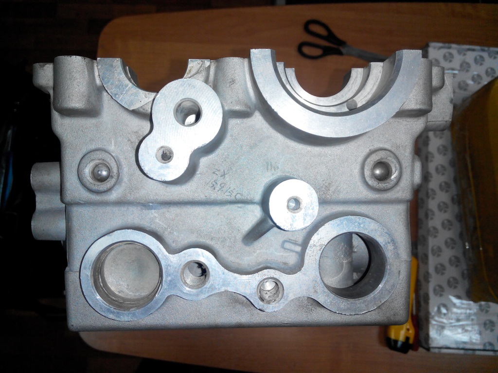

Отправлено 21 April 2016 - 12:33
пришла вторая голова из китая и как выяснилось тоже бу, не не стакими дефектами ,как первая.
с таким
в остальном все нормально
больше голов из китая не возим
