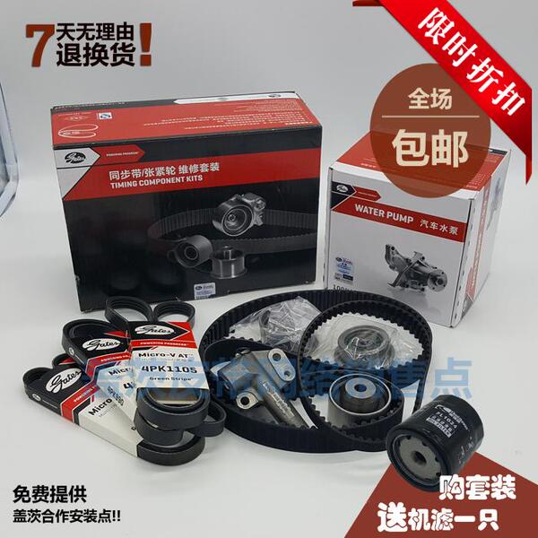

  -=Вован=- 415 сообщений
Отправлено 09 September 2017 - 10:40
-=Вован=-
  • 415 сообщений
  • бензин, МКПП MOD 7+
Нормальная цена за такой комплект ? 4700 в рублях.
Сообщение отредактировал -=Вован=-: 09 September 2017 - 10:40
Отправлено 09 September 2017 - 19:46
-=Вован=-,
цена вообще сладкая....
даже смущает...а то ли там качество....
Отправлено 10 September 2017 - 13:08
-=Вован=-
  • 415 сообщений
-=Вован=-,
Это с таобао, китайские покупатели пишут, что оригинал всё, номера голограмм бьются на сайте Gates.
  Андрей69 839 сообщений
Отправлено 10 September 2017 - 13:17
Андрей69
  • 839 сообщений
  • Регистрация: 01.07.15
  • Город: Тверь
  • ГБО. Январь.Г.П 4,55+ 2С.Б.
Привет, Вован а кто-та  уже ставил этот набор по такой цене?
  korvol 25140 сообщений
Отправлено 10 September 2017 - 19:40
  • 25140 сообщений
Ну, не знаю... Когда я себе комплект подбирал, так там один натяжитель (Митцу) почти столько стоил. Безоглядно верить китайцам про оригинальность деталей не стал бы. ГРМ - такая вещь, где поговорка: "кроилово ведёт к попадалову" - ой как верна!
Отправлено 10 September 2017 - 22:22
-=Вован=-
  • 415 сообщений
Ну вообще то в Китае всё несколько дешевле, ибо это внутрикитайская торговая площадка, это не алиэкспресс, там китайцы продают китайцам. Суть в том, что там есть такой раздел как молл, только оригинальные и качественные товары, если на продавца подадут жалобу о подделке, то его заблокирют, да еще думаю заморозят деньги на счете. Купил там недавно сварочный аппарат на 250А, на игбт транзисторах 5-го поколения дуговая сварка+аргон, в комплекте маска хамелеон , перчатки, провода с держаком и клемой массы, аргоновая горелка , вольфрамовые электроды к горелке, внимание цена - 9200р на момент покупки, с доставкой гдето может 11тыс получилось, это нереально дешево для такого изделия. В общем отличное заводское изделие, качественное с наружи и внутри. У нас подобные аппараты от 18тр начинаются, голые, без ничего. Я это всё к чему, просто наши продавцы очень сильно хотят кушать, плюс совсем не дешевая аренда, зп продавцам и тд, по сему у нас дороже, по китайским меркам 560 юаней не такая маленькая сумма.
