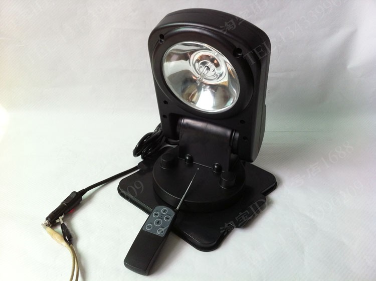

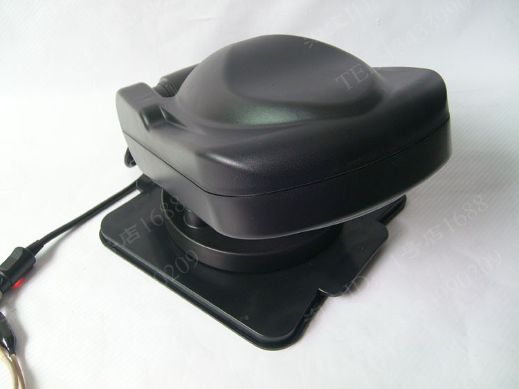

ни кто не спорит...можно и такие , складные ставить..ксенон на радиоуправлении. цена одной в китае 4тыр, а мои (пара) стоят 2т вместе с ксеноном,лампами и фонарями
Источник света: HID источник свет ксенона (внутренний балласт)
Мощность: 35 Вт 55W
Входное напряжение: 9-16V (подключен к автомобильного прикуривателя)
Цветовая температура: 4300k
Дистанционное расстояние радиоуправления: 50 метров
