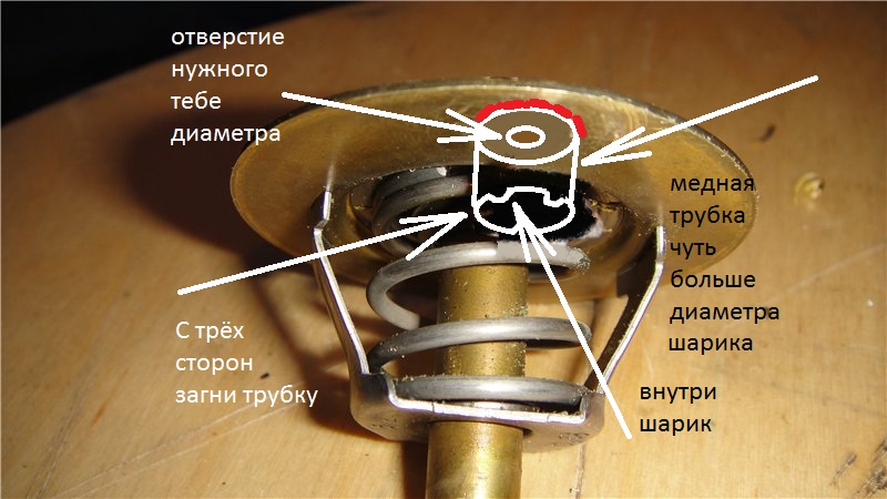

Отправлено 28 August 2014 - 12:07
Подожди-ка, нарисую попробую!
В общем, думаю, понятно нарисовал....
Припаиваешь отрезочек медной трубки подходящего диаметра к тарелке. В центре просверливаешь отверстие, какое ты желаешь по пропускной способности. В трубочку помещаешь шарик, из наиболее подходящего тебе материала, диаметром чуть меньше трубки. Загибаешь (завальцовываешь) немного с трёх сторон края трубки, что бы шарик не выпал.
При низком напоре- шарик будет лежать на загибах трубки, пропуская по бокам ОЖ. При увеличении напора (в зависимости от веса шарика) шарик будет подниматься и перекрывать просверленное отверстие.
Отправлено 28 August 2014 - 12:23
:kol_crazy:
Нарисовал и обьяснил ты очень понятно....
Но это, блин уже что-то.... заводское получилось :)))
- напаять (точнее обпаять) трубку с крышкой термостата я точно сам не смогу (посмотри на мой хрень-клапанок, который ты стер)
- шарик нужен тоже медный или из нержавейки, хотя, уже гальваника м.б.
нет уж, лучше "колокольчик" :kol_crazy: :kol_good:

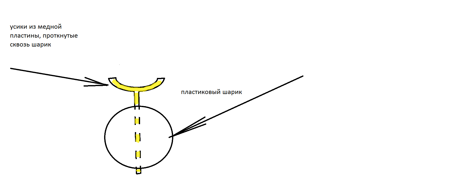

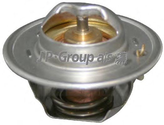

Отправлено 28 August 2014 - 12:41
Блин, я думал на фунфырь заработал.... :kol_crazy:
Тогда вот на картинках глянь, с моего Форда термостат. Просто пластиковый шарик с впаянными усиками:
Вот так сделано:

Саш,бусы у жены имеются?
Отправлено 28 August 2014 - 12:42

Саш, но действительно- у тебя уж слишком "колхозно". Без обид!
И, кстати, на Форде (у меня) термостат тоже в "зоне покоя" получается! Там нет отводящей трубки, как на Ховере. Фото поищу...
Отправлено 28 August 2014 - 15:00
Ну так это же совсем другое дело!!!!
Подвесить бусинку, это вам "не трамавй построить", а эшака купить" :))))
и не трубку припаивать :)))
Отличная идея, фуфныри ваши!!!
Как только Палычу отправить?
Давайте только доработаем технологию.
Бусинку у супруги найдем и потяжелее (жемчуг тихо вытащим ... остальное рассыпим :))) )
Как и чем подвешивать осталось?
Отправлено 28 August 2014 - 15:15
Да хоть из медной проволочки согни подвес! А вообще- на что воображения хватит!
