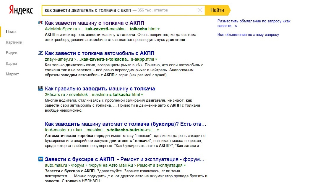

а есть ли такие??????
Отправлено 14 March 2015 - 15:34
Куясе!!! С 1995 года езжу, в основном, с АКППП, но, на древних японцах пытался несколько раз заводить с толкача, однако , ни разу не удавалось!!! Чудеса в Решетово, иначе и не скажу, прочитав такое...
яндекс вам в помощь
