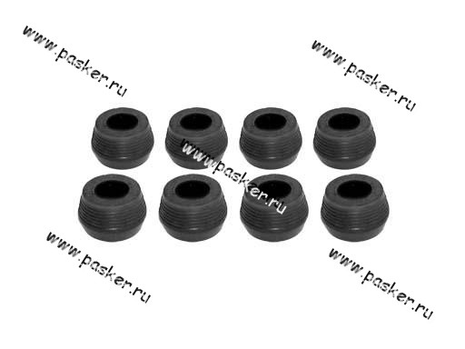

Подушку-то проверил? Бублики установил?
Бублики установил?
Подушку проверяли с месяц назад в идеале была, бублики не подкладывал вопреки всему. не буду спорить о вреде или толке этих бубликов но что-то мне подсказывает что они больше для случая когда подушка уже просажена нежели когда она ещё живая. сугубо ИМХО конечно.
Увы, в таких условиях она рвётся на раз... :kol_friends:

Т.е. могла порваться подушка и от этого такой звук шел? так она бы и после наверное как-то проявила бы себя во время езды или нет? обязон залезу под машину гляну как там она поживает. так всё-таки считаете есть смысл подложить эти бублики под неё да? хуже не будет от этого?
Отправлено 13 December 2011 - 10:44
Vik
У меня он порвалась в первую же зиму, т.к "штурмую" снежную целину каждую неделю. Повторю, нагрузки там не хилые...
Поменял подушку, сразу засунул бублики... три последующие зимы с подушкой всё ОК! Гы, при том, что прошлой зимой сцепу спалил...
У нас конструкция у подушки такая, что основная нагрузка идёт на её "крылья", которые и отрываются. А при установки бубликов, нагрузка ложится на них ветрикально и "крылья" не страдают.
Понял, поглядел подушка целая визуально (да думаю если бы её тогда оторвал то услышал бы это за два дня всё равно), завтра договорился к дядьке заеду на яму бублики запихнем. такой вопрос тогда по ним: как я понял чуток домкратиться коробас и подсовываются правильно? если туго лезут то сточить их слегка чтобы сильного натяга и вибраций не было.
Да, нужно чуть поддомкратить, чтобы болты не мешали их просунуть. Бублики от ТАЗиковского аммортизатора подрезать не нужно.
