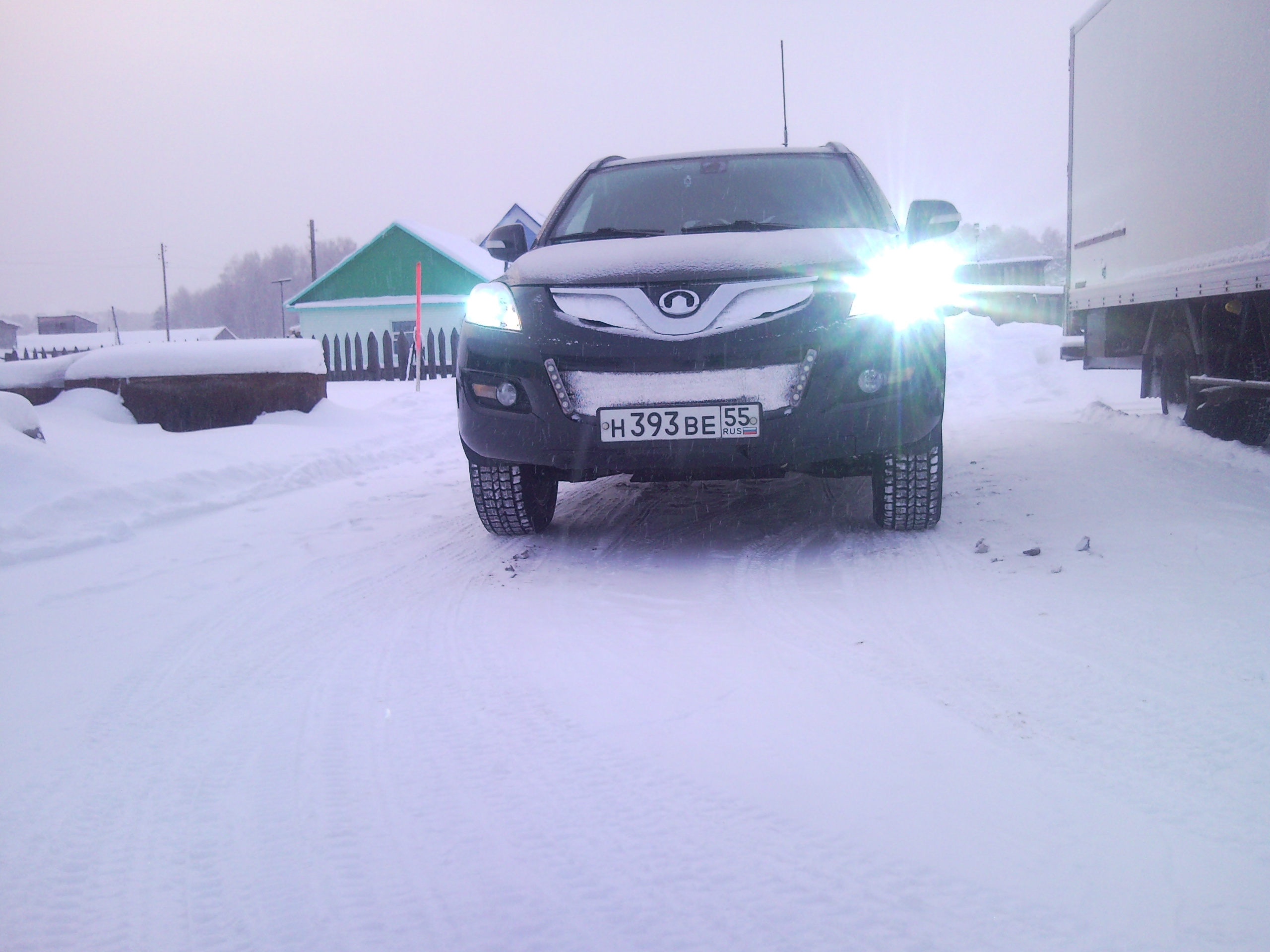

Интересует,а кто как борется с открытым радиатором зимой? Ставят картонки, заклеивают скотчем? :)
Алексей - 1198-ой.
Отправлено 18 September 2013 - 19:22
Я-вот так...
Прошлая зима..

  buldozer 113 сообщений
Отправлено 19 September 2013 - 20:20
buldozer
  • 113 сообщений
  • Регистрация: 05.06.12
  • Город: Удомля
  • Люкс, Бензин
Я-вот так...
Прошлая зима..
а как крепились?
А что, надо? :padstalom_178:
Надо красиво, эстетично, легко :) Закрыть передок.
Алексей - 1198-ой.
