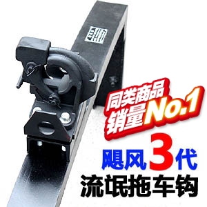

Подскажите где в Москве можно купить такую раму для фаркопа http://www.ru.all.biz/rama-farkopa-universalnaya-g993485
