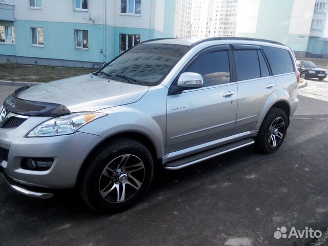

Нашел дырку, смазали петли герметиком, начали лить воду только по жёлобу водостока, вода не текла, начали на крышу лить полилась вода, сняли рейлинг левый, а под им дырка размером со спичечную головку на стыке швов(не проварен шов), закрасили краской пожирнее и герметиком сверху намазали, надеюсь больше течь не будет!!!!
машинка моя))))
