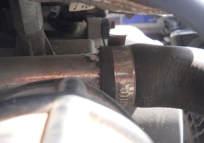

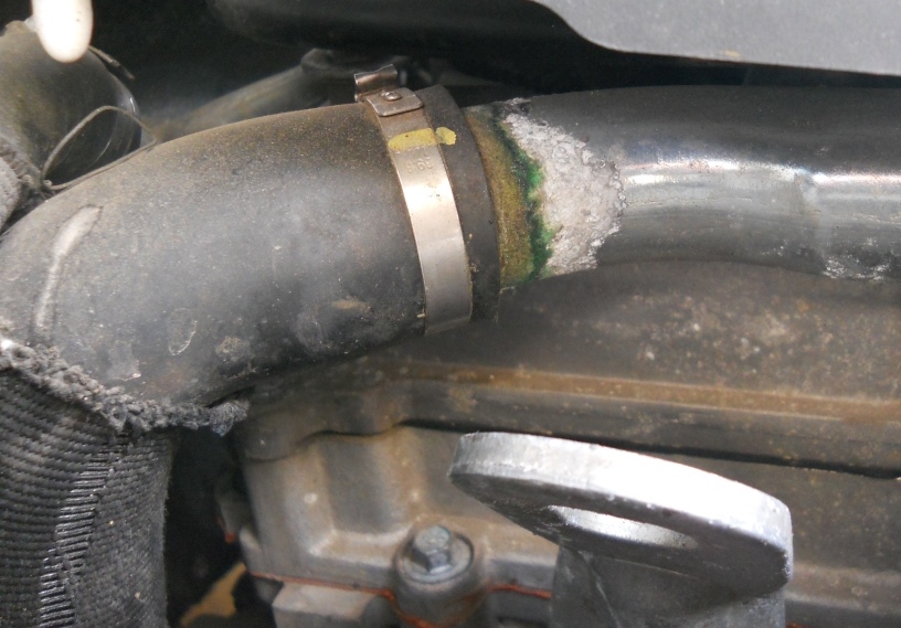

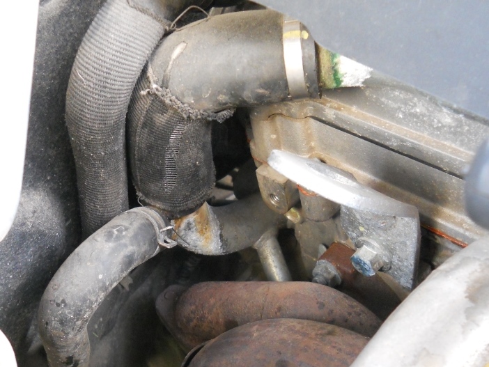

при торможении появился запах испарившейся охлаждайки в салоне. при осмотре обнаружены такие подтёки... видимо при отклонении двигателя подкапывала и на выпускной в том числе.
за 2000км залил около 700гр в расширительный.
выход из блока
2 фоты верхнего патрубка
что посоветуете?

Жесть ... что за антифриз ты заливаешь??? ...
месяца полтора - два поменял 3 хомута на патрубках, которые у стенки моторного отсека ... я на фото (первое - выход с блока) что-то не увидел нижнего хомута на толстом патрубке, он там вообще есть7?? ... у меня просто были подтеки антифриза и такого налета белого не наблюдалось ... поставил нормальные хомуты - больше не подтекает ...

есть хомут, его нейлоновая защита закрывает...заливаю кастрюль-концентрат же11 и разбавляю дисцилированной водой
а нормальный хомуты-это какие?

Это не антифриз а кислота какая то . Ржавчину надо сдирать

снимай хомуты ... а дальше 2 варианта:
- снимать патрубки и чистить посадочные места, потом патрубки надеваешь с новыми хомутами, ну и само собой трахаешься с выгоном воздуха из системы ... ...
или
- по максимуму отодвигай патрубок, чисти трубки от налета, затем патрубки натягиваешь на место и крепишь новыми хомутами ...
да хотя бы такой как у тя на последней фотке ...

на последней фоте как раз не нормальный хомут..нихрена не тянется
Отправлено 03 May 2015 - 19:51
ну блин, тогда найди тот который тянется ...

какие то стрёмные следы... в антифризе уверен ? следы подтёка больше похожи на коррозию....
первое о чем я спросил джедая ... налет очень стремный ...

капните несколько капель своего антифриза на металл и подогрейте его, эффект будет тот же. у меня подогревает трубку выпускной.

ГРиш, ну у меня по нижнему также подтекало, также над выпуском, но нет такого налета ...

может ты быстро заметил, а у меня с ноября течет и только сейчас я в движок залез

Это накипь какая то, а обычный антифриз только красящий след оставит и все.

Вот те на,- и енто антифриз :3dflagsdotcom_chcom_2faws: ?,срочно менять,иначе чем дальше тем печальней,судя по фото выше
