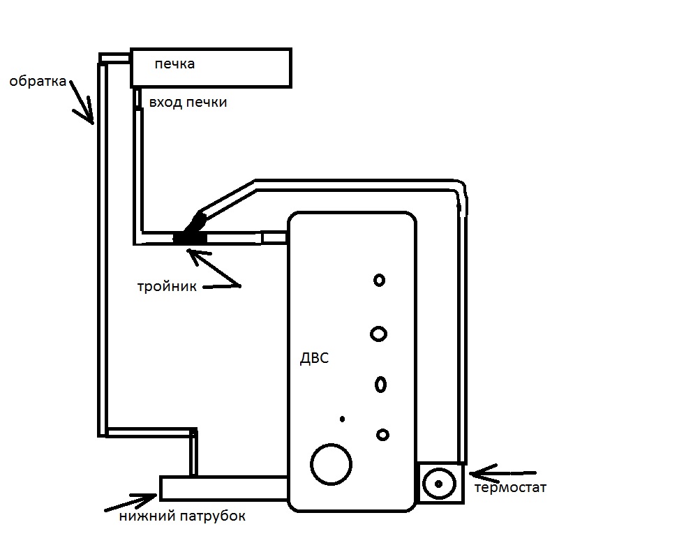

Получается с заглушки подать на печку через тройник и при этом не убирать штатную трубу?
Так у нас большинство так и сделало.
Отправлено 03 September 2014 - 18:17
Я-то штатную трубу убрал, но лучше, конечно, не убирать. В теме уже нашли чем заменить заглушку, с уже готовым штуцером и посадочным местом под датчик температуры для Борея. Для пятого салона - это убить двух зайцев, а то и трех. Минусов не вижу.

если не убирать эту трубу, то как это воплотить ?где все таки у печки вход и выход , а то один на оборот подключи. из заглушки как я понял будет выход >через тройтик подключить его к патрубку вход в печку ????так ли ? т.е. соединить патрубок вход на печку с патрубком от заглушки (два шланга в один ) и этот полученный один патрубок подключить к входу печки !
Отправлено 04 September 2014 - 08:50
Правильно! Из заглушки, через тройник к трубке от термостата и на вход (нижний патрубок) печки.
Отправлено 04 September 2014 - 08:58
Там уже не трубка термостата, а шланг от этой трубки
Это, типа, уточнение, если живьем смотреть...
А я бы сделал чуть по другому-
- Из "заглушки" напрямую на нижний патрубок печки
Шланг от термостата через тройник на выход (верхний патрубок) печки и к помпе.
Имхо, так печка погорячее будет, думаю.
Хотя, неочень принципиально.
Главное, не забыть, что двигун вибрирует относительно печных патрубков и сделать петельку шланга ( т.е. не натягивать сильно шланг)

Я бы так не стал делать.. От заглушки в нижний патрубок печки (на вход) с подключением туда же, через тройник трубки (ну, ладно- шланчика после трубки!) от термостата. А обратка пусть останется одна.
Отправлено 04 September 2014 - 10:26
С одной стороны, я бы не спорил, и так и так, можно.
Тем более, твой вариант проверен временем....
С другой...с одной штатной обраткой от печки...
А, если печка забьется? Может такое быть?
То тогда весь малый круг перекрывается, термостат в застойной зоне, мелкий отвод на обогрев дросселя не особо спасет

Давайте нарисуйте вариант для стокового двигателя. У кого ГБО и улитка подкорректируют сами.
2.4 E3, кнопка ШМ, фаркоп, лифт+бодик 3см 16" BFGAT
Отправлено 04 September 2014 - 11:44
Вот как то так..
  bizk 770 сообщений
Отправлено 04 September 2014 - 12:14
bizk
  • 770 сообщений
  • Регистрация: 17.09.12
  • 2.4 E3, кнопка ШМ, фаркоп
Переделка только штуцер в заглушку и тройник?
Отправлено 04 September 2014 - 13:42
Получается тАк..
