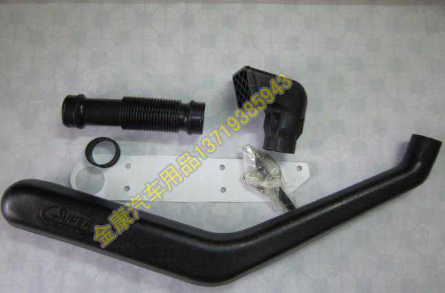

Думаю, что на дизель 2,0 можно установить шноркель на левую стойку без переделки фильтра с прокладкой воздуховода от левого крыла к воздушному фильтру. Прошу высказывать соображения.
Отправлено 24 June 2013 - 07:17
шнорк в китае на 5-й стоит 1.5т...такого типа

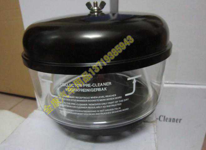

и пылевые фильтра к нему 500р

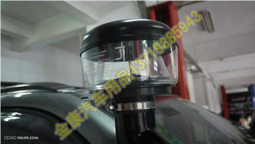

  vital-1 1211 сообщений
Отправлено 24 June 2013 - 09:27
vital-1
  • 1211 сообщений
  • Регистрация: 06.07.11
  • Город: саратов
не пойму, зачем брать пылевой фильтр, родной, что не справляется. И еще, шноркель это хорошо, но что делать с генератором. Кто ни будь пробовал отключать генератор (в смысле обмотки) на время преодоления бродов.
Изображение лифт 4см, резина KL-1 245/75 R16, ГП 4,55, самоблок перед, зад. Е2. MJ555 т. 8 927 9один9 пять 402 и 89277два4011семь
Отправлено 24 June 2013 - 09:49
пылевик ставиться вместо штатного, а в освободившееся мето можно ставить что угодно...компрессор, доп АКБ ...и т.д.
