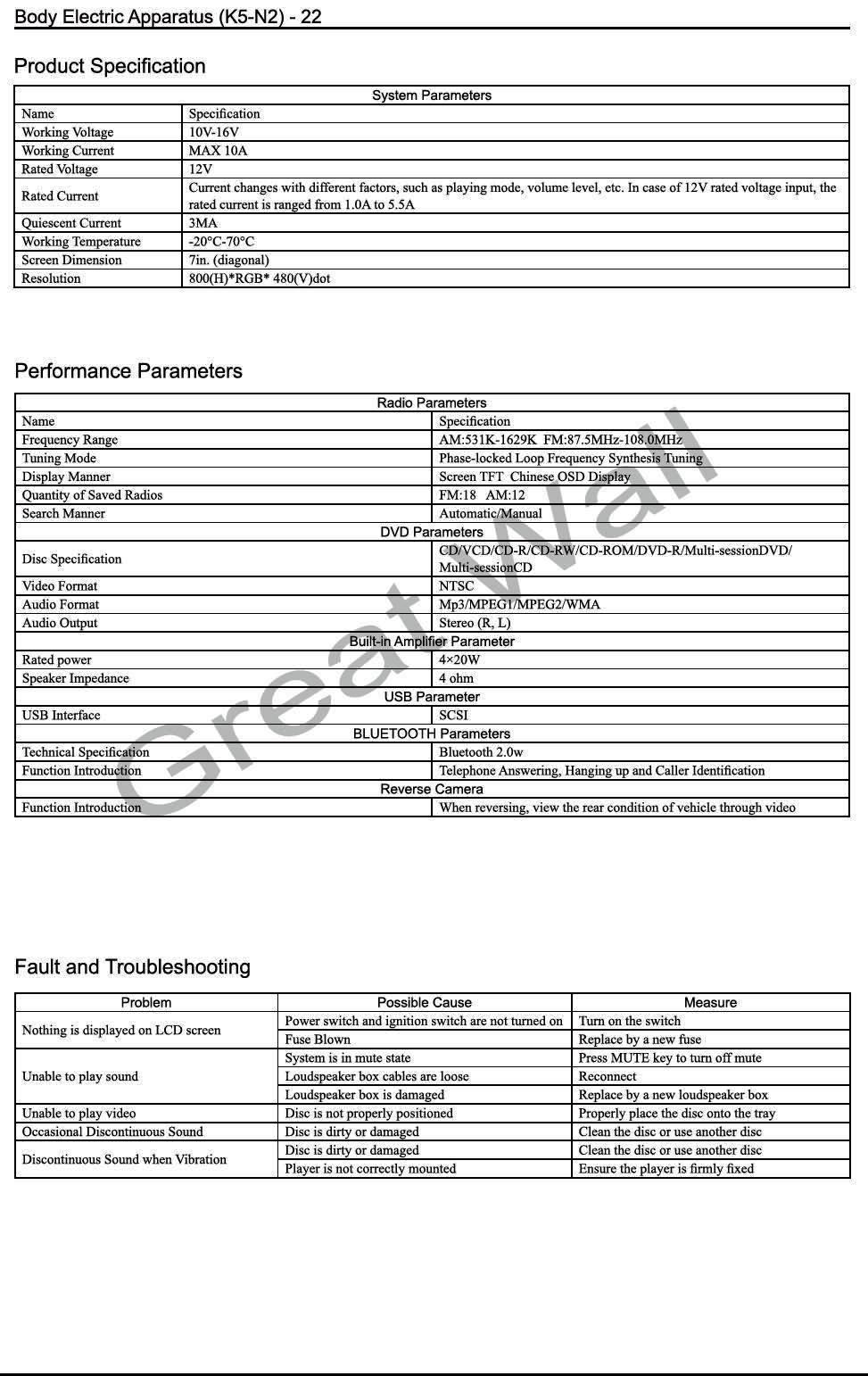

Отправлено 13 October 2013 - 12:47
зафиксированы все 6 каналов
А почему так мало? Ведь в диапазоне FM можно зафиксировать 6х3=18.
DVD-5 - это вообще-то формат, а на чем он записан разницы нет.
DVD-5 - это формат диска. А речь о форматах файлов.
Отправлено 13 October 2013 - 13:01
так откройте ЕТК и там все форматы воспроизведения прописаны
