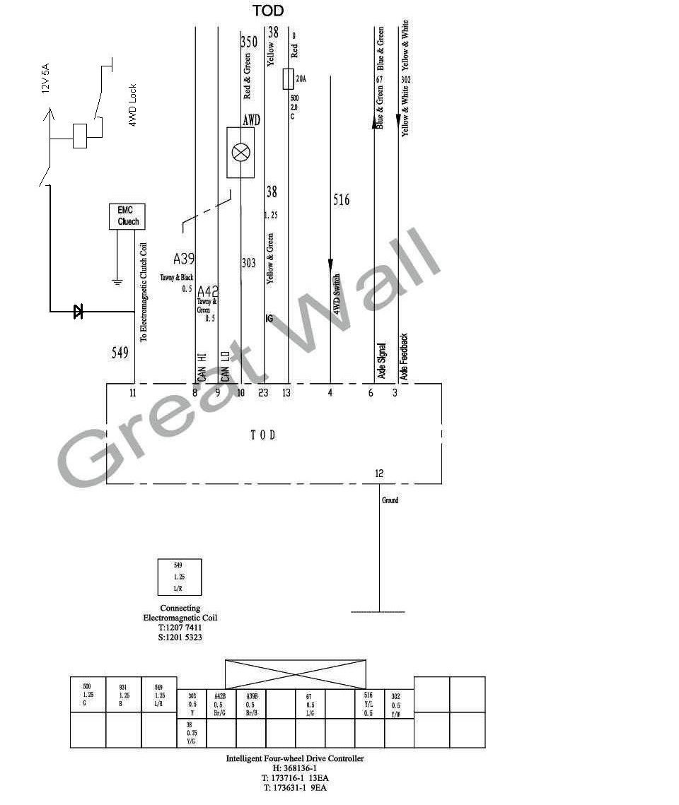

Не придумали, как корректно заблокировать муфту для получения парттайма, ну кроме снятия провода с датчика шайтанки по варианту Леонида?
Уже давно делаю.

джедаймежду 11 контактом и подключением диода не надо тоже диод? Ключи в блоке не погорят?
тогда ошибка тод-а вылезит из-за обрыва цепи электроключа...влючать не более чем на 5мин, иначе электро-ключ перегревается...ну и в цепь +12 предохранитель на 20А нужно

Про блокировку муфты Похожее делали на chery tiggo4*4 ... Как помню-там ставили в схему- обманку лампочки накаливания с определёнными характеристками и релюшки давно это было
