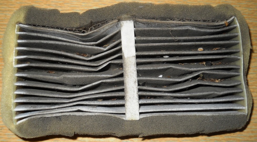

расходникк
у меня такая же проблема стояла прошлой зимой...а в этом году осенью убрал салонный фильтр и теперь ташкент
А как можно убрать фильтр которого нет?
А если купить и поставить,наверно можно и убирать
Отправлено 04 January 2013 - 16:51
всю прошлую зиму ездил с салонииком...вытащил в начале зимы
вот он
Отправлено 04 January 2013 - 18:59
вот он
не удивительно что с таким фильтром потели стёкла, фильтр своё отработал и судя по его состоянию отработал на все 100...
Отправлено 04 January 2013 - 19:49
прошлой зимо(вначале) не нём муха не сидела...это после лета он такаой стал
Отправлено 04 January 2013 - 19:54
Да, по ходу- на все 200!!!!
Отправлено 04 January 2013 - 20:21
их чаще надо менять, особенно летом, тем более на ховере он всё-таки очень маленький, в смысле площади фильтрации - у меня на опеле (извиняюсь за постоянное сравнение) был раза в в три больше и то за лето два-три раза менять приходилось. а вообще рекомендуют, при постоянном пользовании кондеем, менять на каждом ТО, а то и чаще - зависит от условий и места эксплуатации авто...
