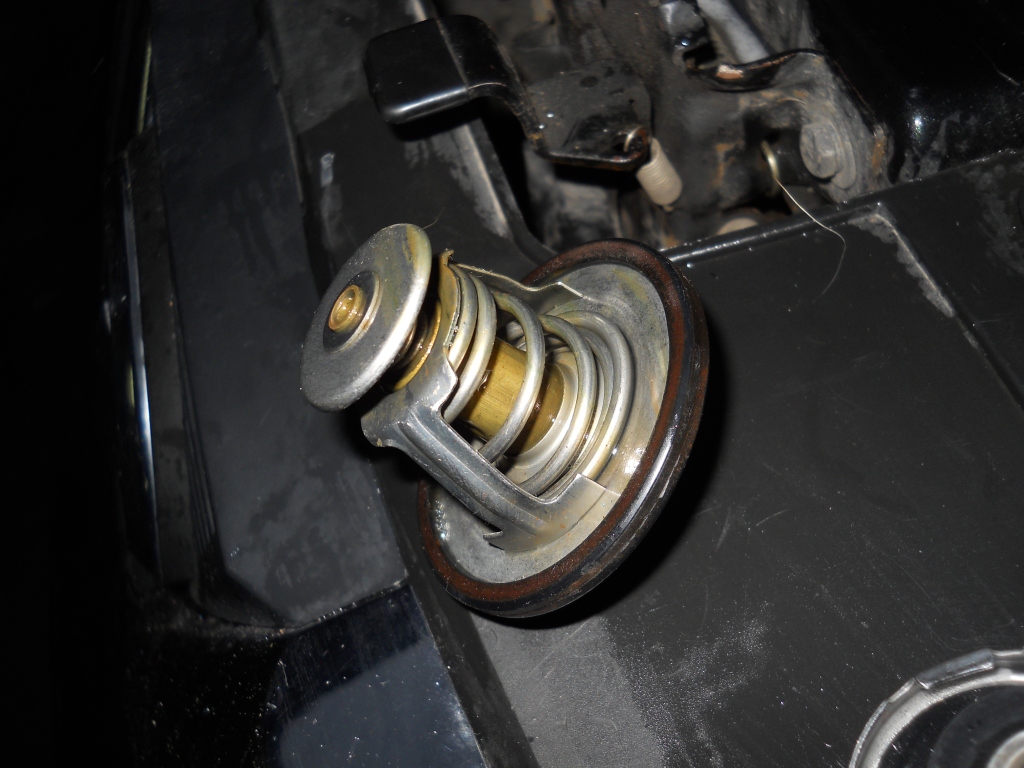

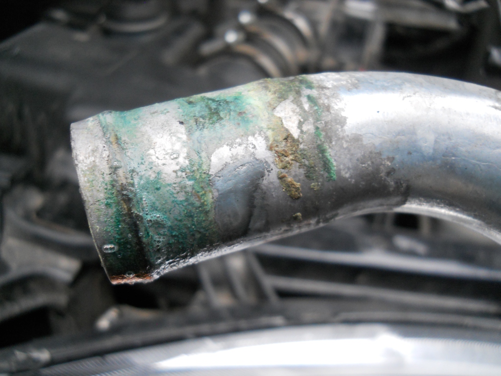

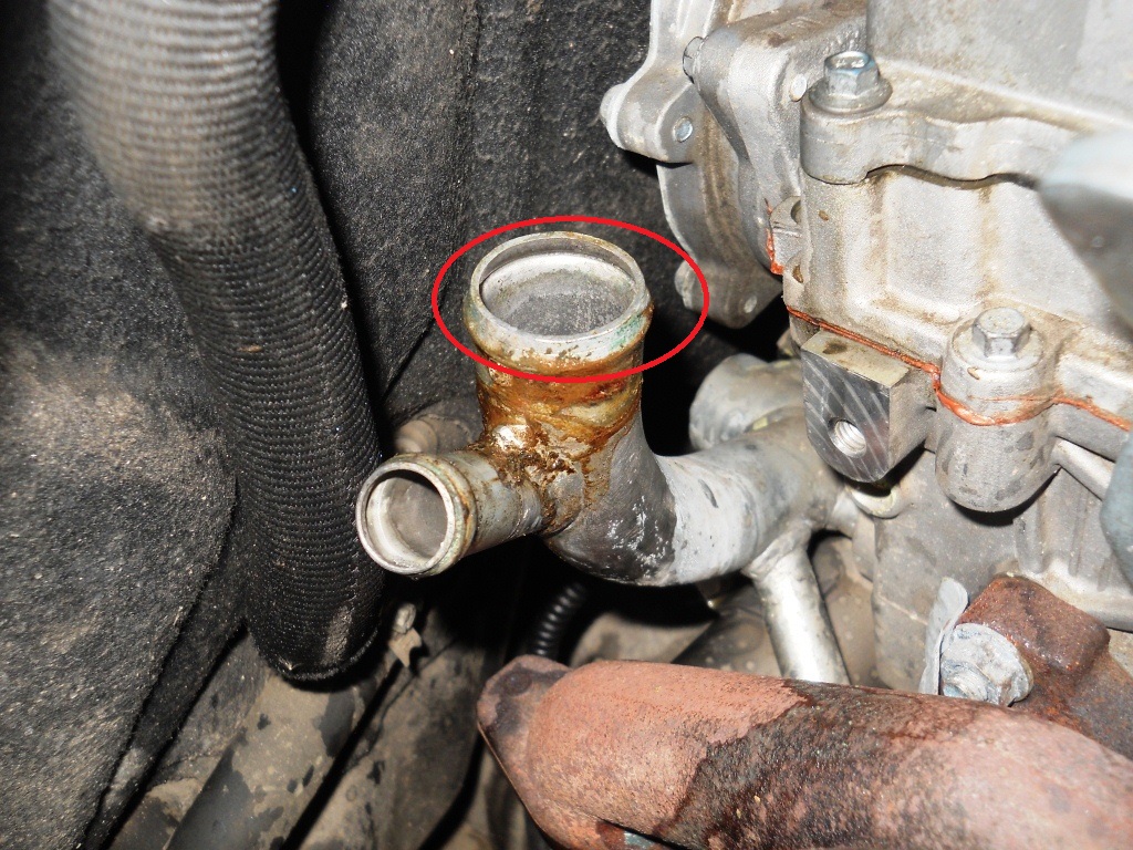

пришлось снять для зачистки шкуркой №500 патрубки блока
и термостат для полного слива ОЖ
что интересно, что следы коррозии были только в местах подтёков под хомутами.слитый антифриз оказался абсолютно прозрачным ,как напиток тархун и отслужил около 12ткм.

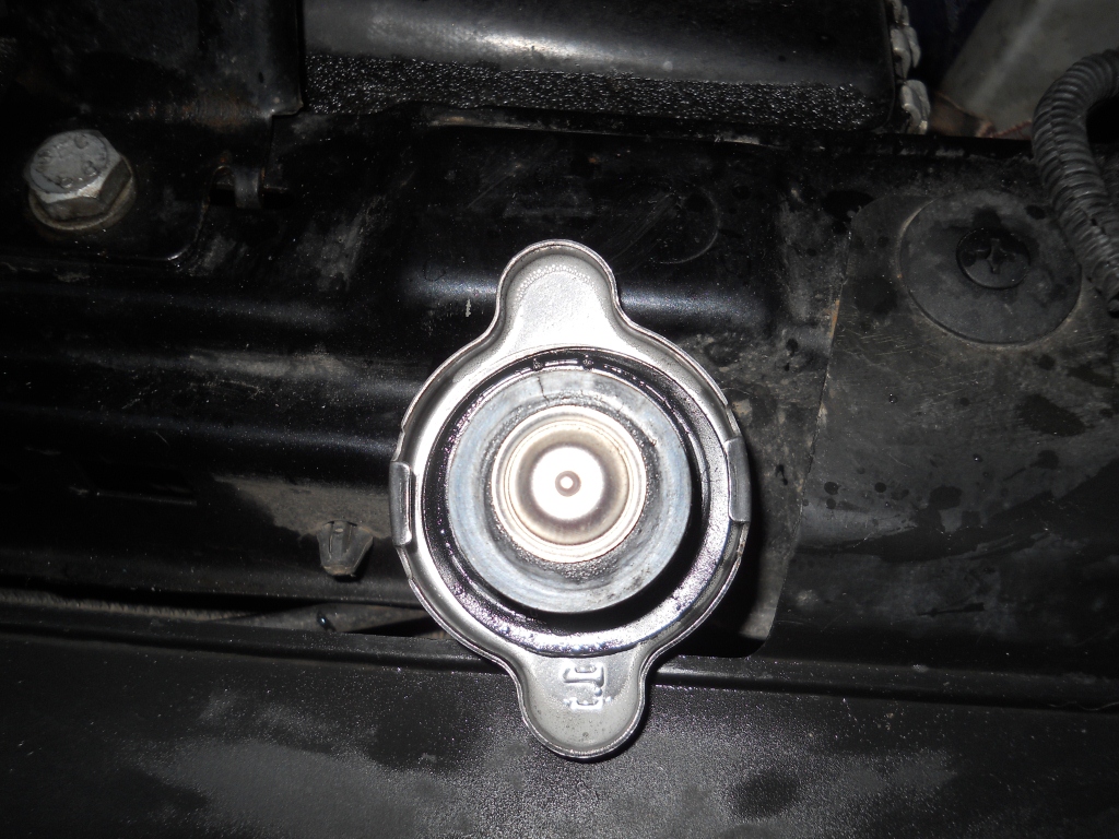

промывали такой химией с последующей двойной промывкой дисцилянтом
после промывки пробка стала идеально чистой
