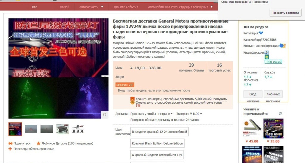

самая дешёвая 18ю(180р)...самая дорогая 400ю(4тыр)....это на тао, на али все втрое дороже.
выбирать вам...
к примеру
Отправлено 14 January 2015 - 19:15
выбирать вам...
к примеру [url="http://item.taobao.c...p://item.tao...
Стоимость доставки ??? Итоговая цена ? На Алиэкспресе стоит итоговая цена...
Отправлено 14 January 2015 - 19:18
товарищ не понимает...то что ты показал стоит 180р...разницу улавливаешь?
и вообще, тут не обсуждают цену...
Отправлено 14 January 2015 - 19:23
То что я показал цена товара и доставки до дома))) А ты показал цену в китае, без доставки и процента китайскому барыге.
Отправлено 14 January 2015 - 19:50
кому красные влом можно взять зеленые...или блю-рэй
Отправлено 15 January 2015 - 19:17
  • 6073 сообщений
ссылка... а тама усе по китаезному написакано.... как перевести на понятный язык??? :kol_ok:
Отправлено 15 January 2015 - 19:22
установи гугл хром и в настройках автоперевод на русский
последняя ссылка
Отправлено 15 January 2015 - 19:26
  • 6073 сообщений
Пасябки... вот я лузер.... :kol_ok:
Отправлено 15 January 2015 - 19:28
и мы не далеко от вас
