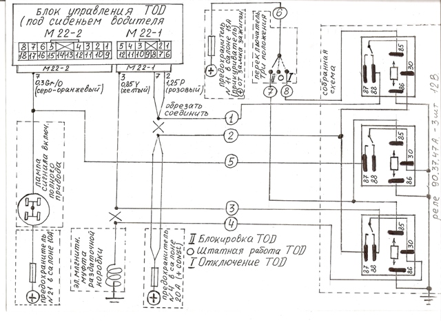

ничего вам не напоминает эта монтажная схема?
[url]
Не спец в электрике,но кажется это с форума кайроноводов.
Судя по двух фишечному ЭБУ, эта схема от Таракана.
Если ее немного доработать, то получится самая первая моя прошлогодняя схема, с включением и выключением 4 WD LOCK при полной остановке. С такой схемой нельзя пользоваться 4WD LOCK на ходу. Но это не принципиально. Эта схема тоже имеет право на жизнь.
у нас такой же тод...
Совсем не такой, есть несколько маленьких, но очень существенных отличий. И управление немного отличается. Контроллер на Таракане не такой капризный и не сваливается в аварию по всякой ерунде. На Таракане можно схему 4WD LOCK сделать немного проще.
