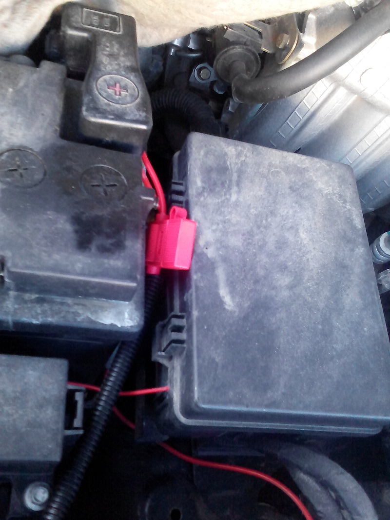

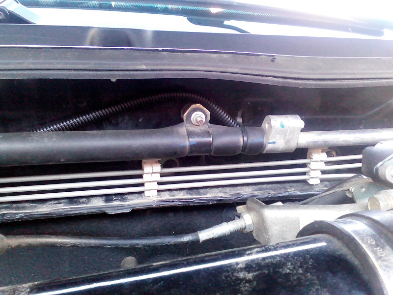

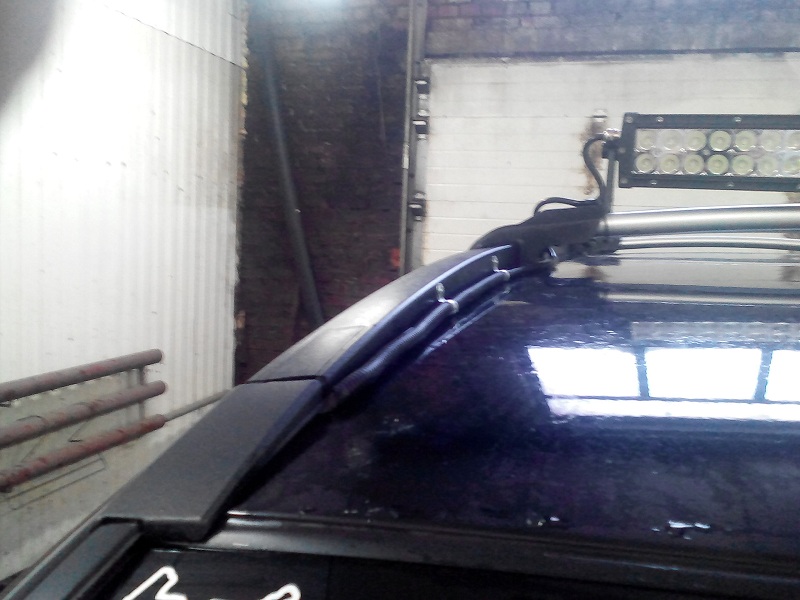

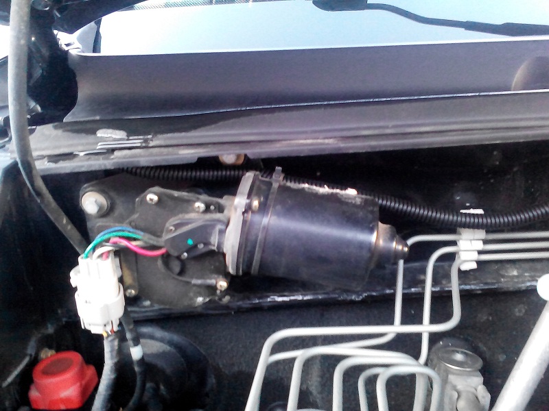

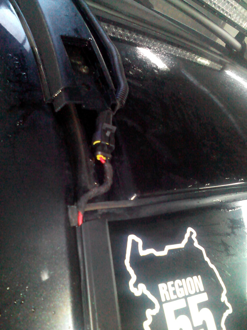

По наводке "Гринев 63рус", а затем с его виртуальной помощью и подсказками, за которые отдельное ему спасибо, приобрел себе я на алиэкспрессе лайтбар и установил на свой автомобиль. Вот как бы что вышло:IMG0045A.jpg IMG0046A.jpg IMG0047A.jpg Если кому интересно как устанавливал, то вкратце: Кронштейны-использовал строительные уголки, пока закрыл ручками от канистр( пока крышки поинтересней не придумаю) Провод пропустил через рейлинг, IMG0048A.jpg там же прикрутил "массу"под крышечкой, плюс пропустил под декоративной накладкой стекла под капотIMG0049A.jpg что бы лучше пролез под резинку, хорошо намылил, заправился пальцами без усилий. Схема собрана независимо от схемы автомобиля, плюс с аккумулятора, через предохранитель на реле 40А Да, еще нюанс, попытки взять плюс на выключатель от штатных приборов освещения в салоне вызвал глюки в системе освещения , пришлось тянуть плюс от релюхи. p.s. когда все собрал, узнал, что в магазине продаются готовые наборы для подключения ПТФ. Если что не так, прошу сильно не пинать :kol_friends:

Долго думал- какие крепления запилить, что бы ближе к лобовому. Плюнул, решил установить на переднюю поперечину. Провод в рейлинг заводить не стал- лень было откручивать поперечины. Может летом переделаю...
Провод в гофре прокинул вдоль рейлинга. Под накладку лобового. Сделал герметичный разъём под крышкой- для оперативного снятия люстры.
Далее гофра в моторный отсек, вдоль трубки кондея, к реле и аккумулятору через пред.
