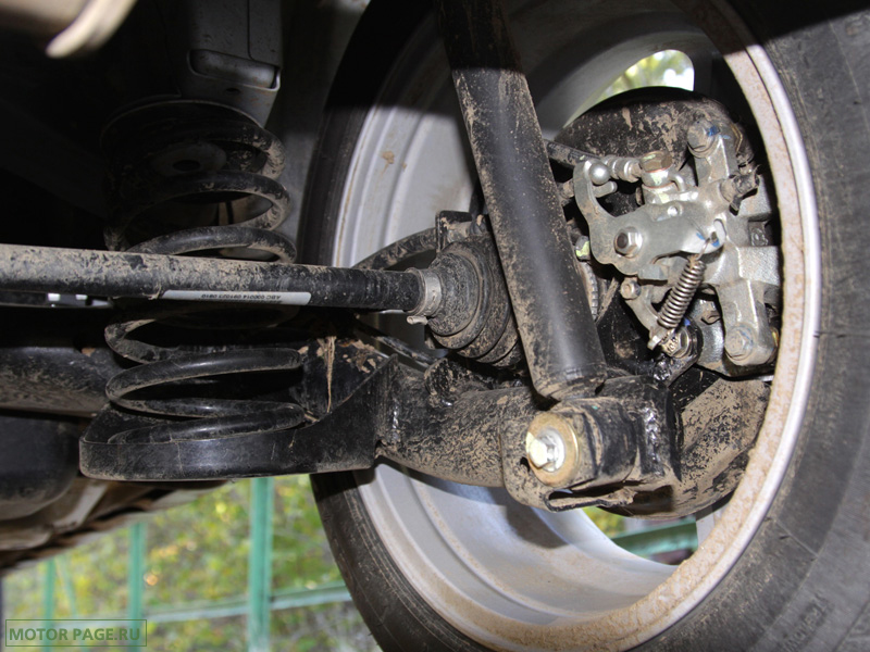

Здравствуйте люди! прошу помощи. Суть проблемы - стал счастливым обладателем ховера М2 2013г. ПРИ дтп в результате удара повело заднюю балку. для устранения неисправности необходимы резинометаллические втулки (салейнблоки) задней балки - артикул - 2911160S08( ВТУЛКА РЕЗИНОМЕТАЛ. БАЛКИ ЗАДНЕЙ ПОДВЕСКИ) и сама балка. Артикулы брал из оригинального каталога ИРИТО салейнблоки пришли "родные", а вот задняя балка артикул 2911100-G08 - оказалась от полноприводного ховера М2 4Х4 (идиотизм - в Россию не поставлялись М2 4Х4) а "родной" артикул балки 2911100-Y31 в России нет по крайне мере я не нашел. вопрос кто нибудь может подсказать где можно заказать данную балку (может есть аналог) и как выйти из ситуации. машину очень жалко, очень нравится. официалы говорят что таких балок в России нет
Отправлено 11 October 2014 - 14:47
Привет. А чем балки-то отличаются? Там же только ступицы разные прикручиваются для 4х2 и 4х4 (ну и выхлопная система иной формы). Насколько я знаю, китайцы максимально унифицировали передний и полный привод для М2 и М4... даже кузова у нас только от полноприводной версии (хотя у оригинальной Bb они очень сильно нижней задней частью кузова отличались.. и совершенно разными задними сиденьями)

Дружище а от Toyota BB 2001-2005 г.в не пробовал посмотреть ? всё таки прародитель наших машинок . Её можно наверное и Б/у подобрать .
Отправлено 11 October 2014 - 15:25
Вот это балка полноприводного М2:
Визуально мне показалось отличие в том, что нижние точки крепления амортизаторов сдвинуты дальше назад...

Уважаемые други! спасибо за советы. раз я столкнулся с подобной ситуацией то обьясню то что понял и увидел сам (другим на заметку не дай бог понадобится). данная задняя балка на нашу машину идет "пустой" и требует для замены наличия "резинометаллической втулки задней балки (салейнблока). вся подлость в том что внутренний диаметр посадочного места под "салейнблок" задней балки ховер М2 4Х4 (артикул 2911100-G08) составляет 69 мм. а диаметр "родного" саленблока (артикул 2911160S08) от "родной задней балки(артикул 2911100-Y31) 55 мм. соответственно он туда не сядет ("пролетит" со свистом"). далее - места крепления задней балки у 4Х4 и 4Х2 различны в принципе и воткнуть ее туда ну никак (даже с болгаркой и сваркой). поэтому вот сижу и мучаюсь. очень хотелось бы что бы тему не "бросили и не забыли". есть надежда что возможно наши ховера уже могли поступить по каким либо причинам на авторазборы возможно есть там. как вариант если кто либо сможет поинтересоватся у себя на местах этим вопросам и сообщить либо предложить другие варианты решения проблемы буду очень благодарен за помощь и совет
