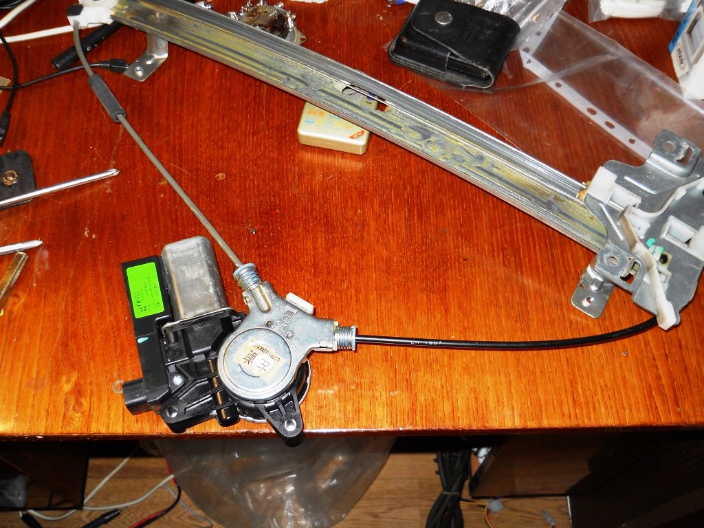

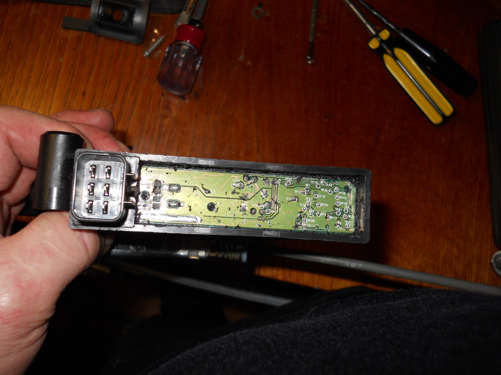

определил неисправный,оказался он у водительской двери...пришлось его снять , стекло прижать деревянным брусочком соответствующей длины и собрать всю дверь обратно,не ездить же без крышки пока новый не установлю
откручиваем саморез крепления далее вытаскиваем два шпинёчка и отсоединяем контроллер подъёмника от стеклоподъёмника...
проверяем работоспособность двигателя...слава богу,что он не шаговый, обычный коллекторный... в моём случае он оказался работоспособным.
далее как повезёт...счищаем аккуратно герметик, пропаиваем ,прогреваем феном
подключаем соединитель для проверки....в моём случае стекло опустилось и поднялось один раз и больше опять всё отрубилось...оставил пока одну дверь без подъёмника..

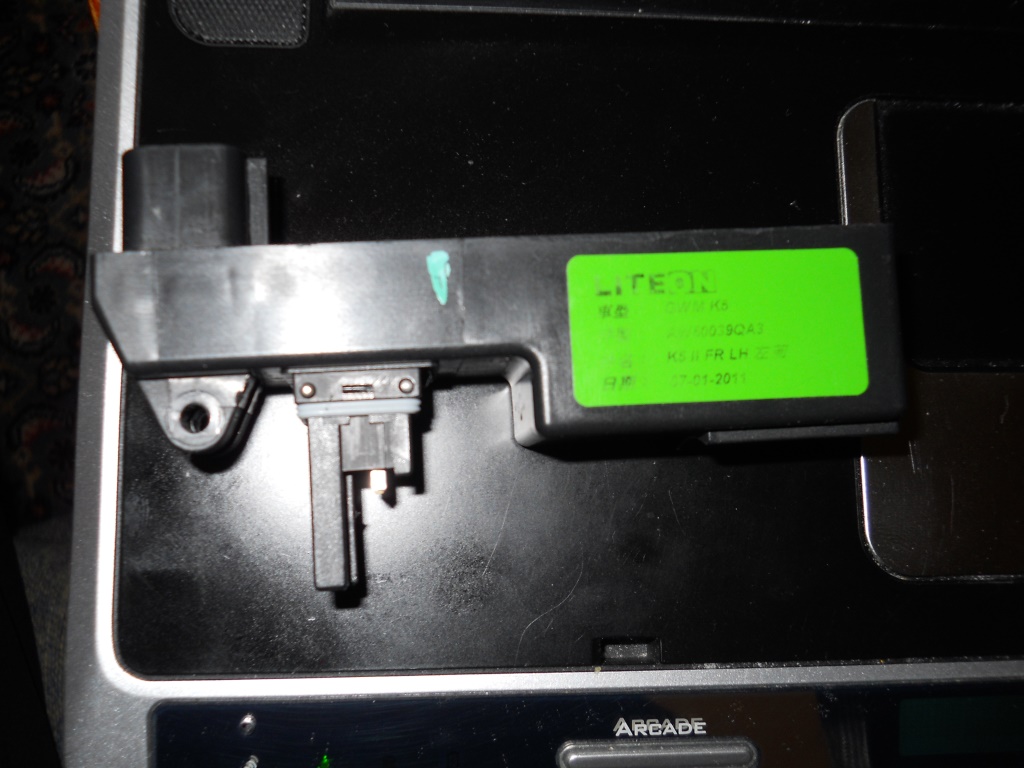

китае контроллер стоит 1000р ...в ирито 2200

Моя история здесь ( http://www.hover-club.ru/forum/ipb.html?s=...st&p=487766 ) так вот решил разобрать свой стекло подъемник оказалось мотор работает а вот что стало причиной дыма
А эти модули я так понял пользуются огромным спросом ,потому что еще вчера в ИРИТО они были на все двери а сегодня только на две ( не успел ) кто знает они взаимозаменяемы от одной двери к другой или нет ?

оптовая цена этой фитюлинки 2400....Емекс предлагает за 2300...причём они разные(прошивка разная) на левый и правый борт

только это для моего авто...у них разные прошивки, потому,как управляются от БСМ по одному проводу
