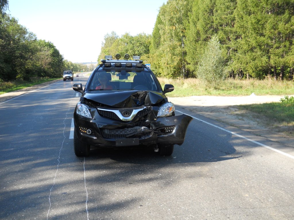

фото с места

та я уже пережил это...странно, что подушки не сработали...но ни я ,ни супруга удар даже не ощутили....я был очень удивлён такими разрушениями...думал,только бампер
от себя добавлю;
меня бы насторожило перед обгоном наличие стоящих машин.....
я бы не стал обгон совершать.....
это на видео видно, что они остановились...причём в эюто время я уже на сигнал жал вовсю, а он у меня "паровозный",пневмо...

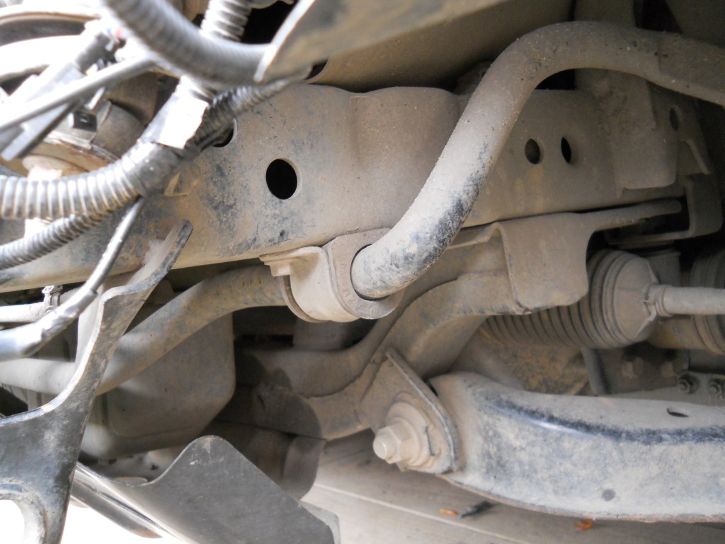

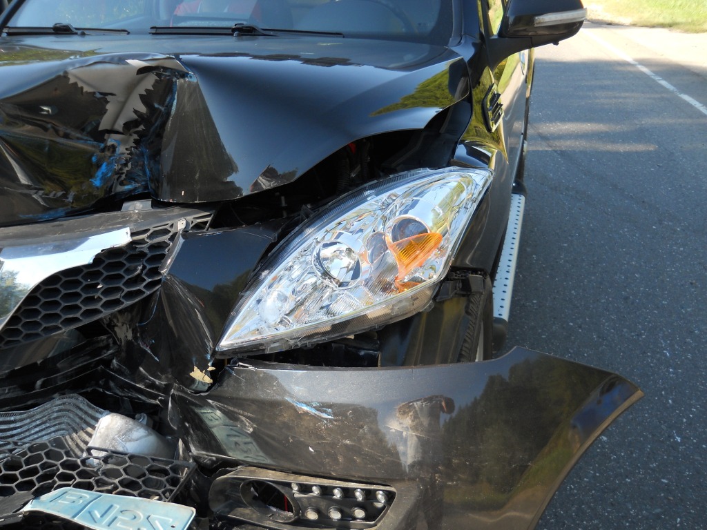

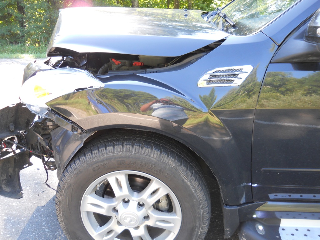

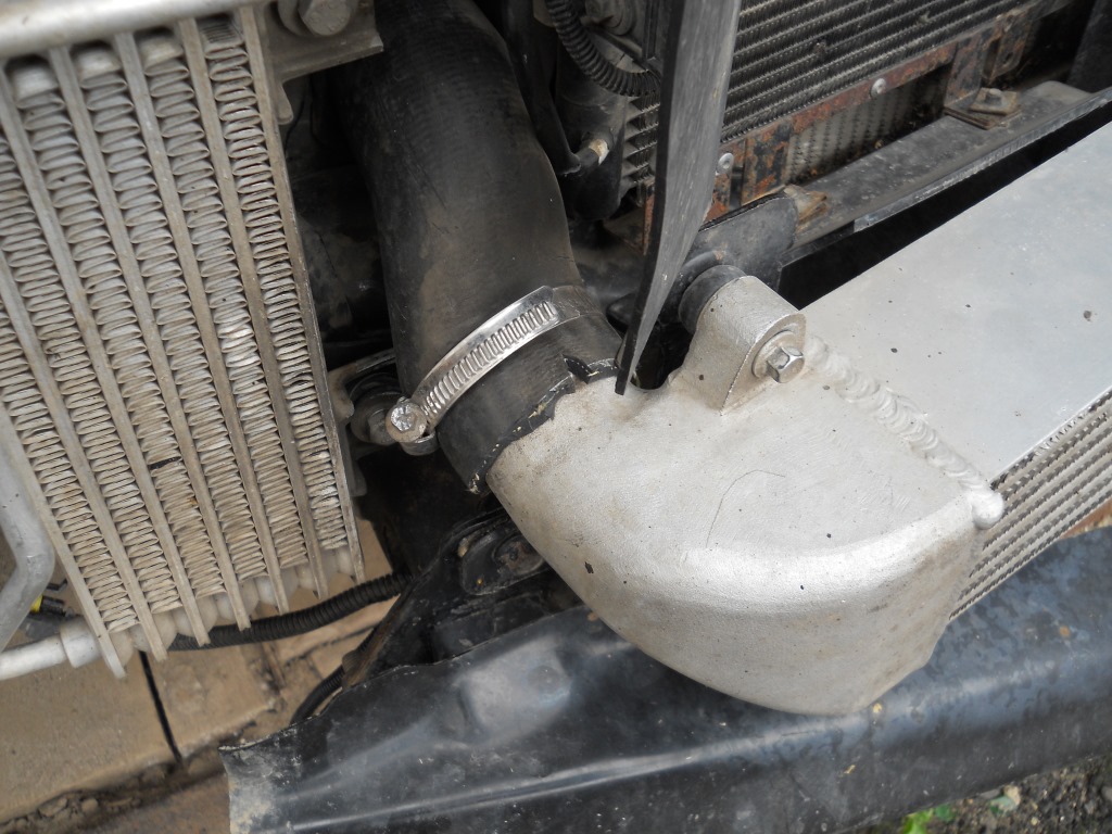

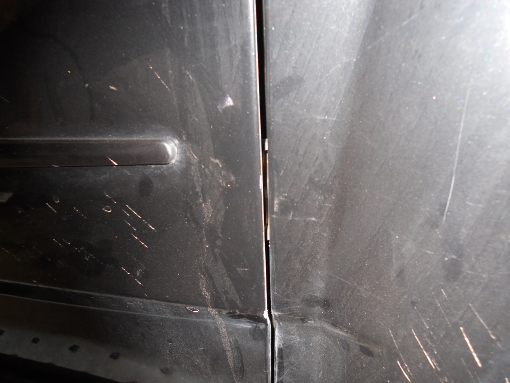

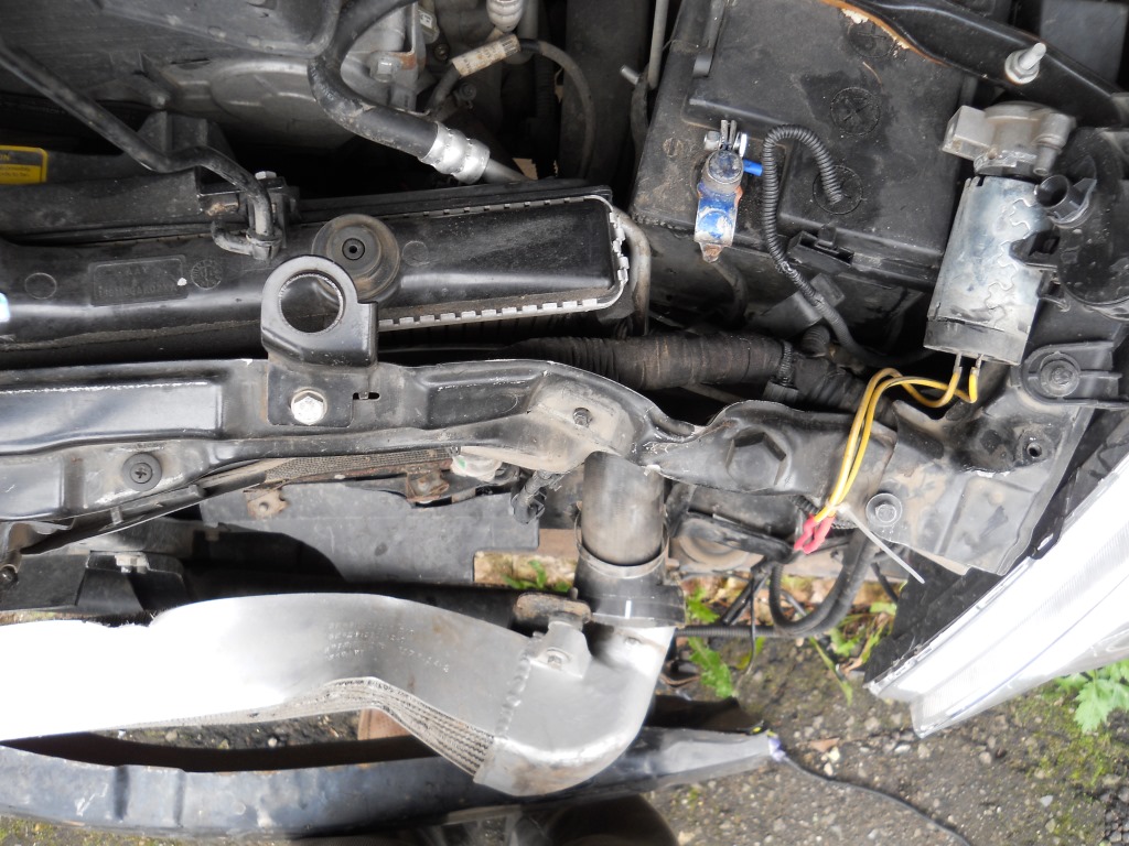

от фоты после снятия бампера...вернее того, что от него осталось

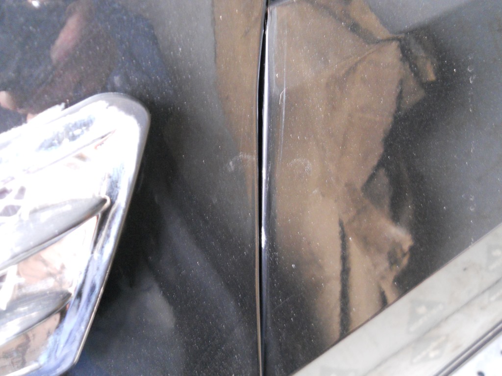

крыло Л/П двери

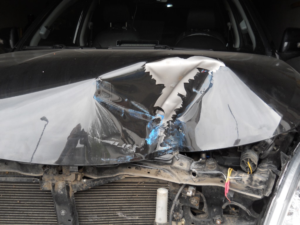

капот

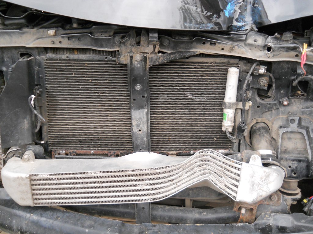

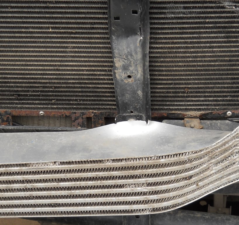

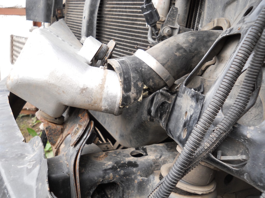

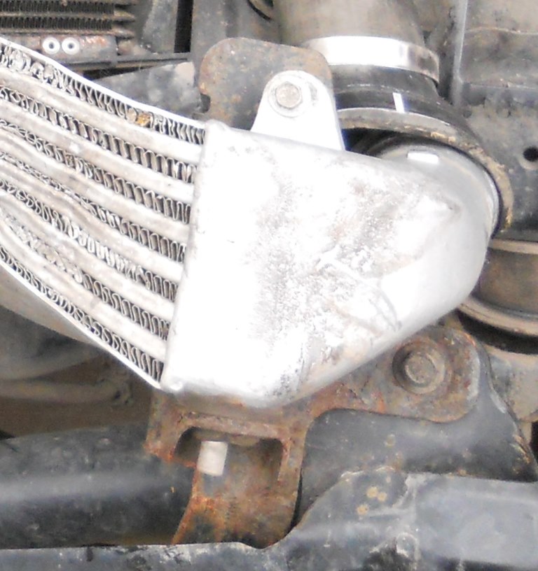

интеркулер

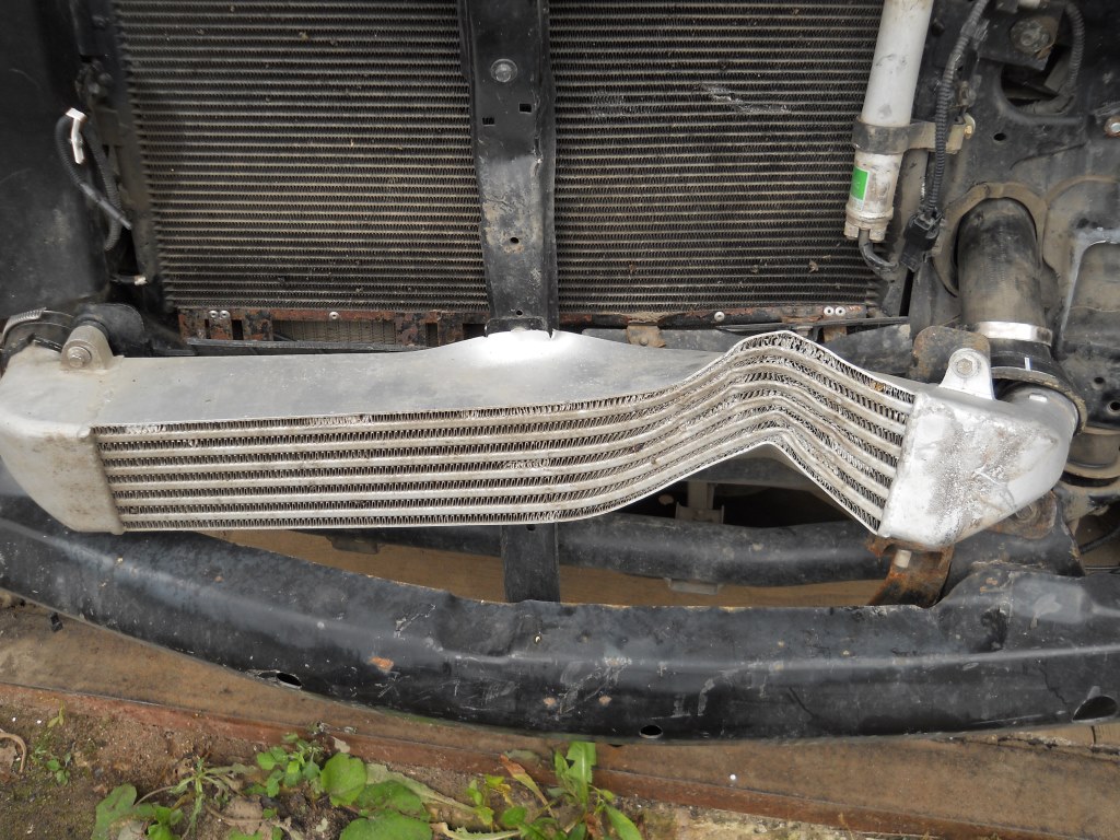

патрубки интеркулера
Отправлено 01 September 2013 - 15:08
вот он этот угол жесткости у таза.... он то тебе и натворил.... выше усилителя бампера его поднятая жопа прошла.... Усилитель цел...а всё что выше...бум.... у него угол\стойка+ рамко хлопушки+2-я стойка...итого 4-ре жестких элемента... Это как в раму ворот с ними закрытыми вточиться..... аналогично....только разница в кинематике....

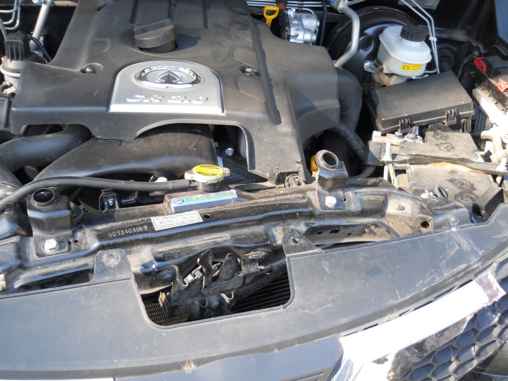

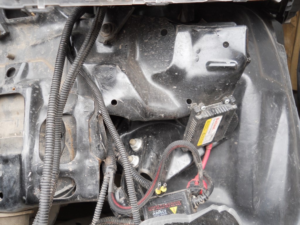

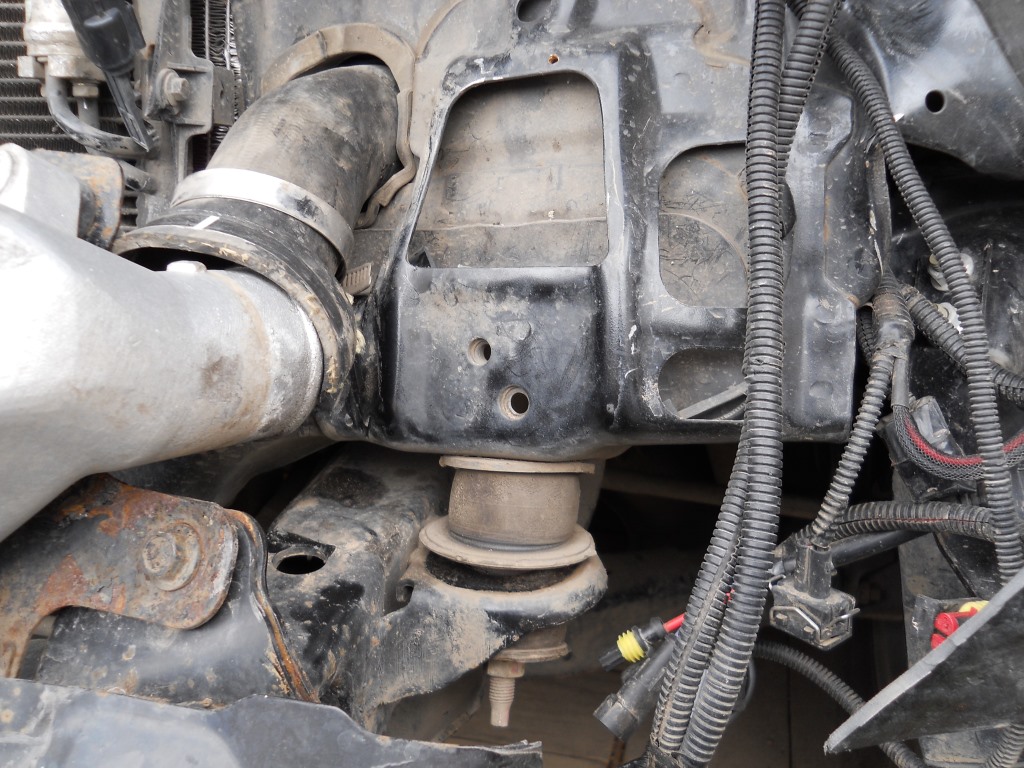

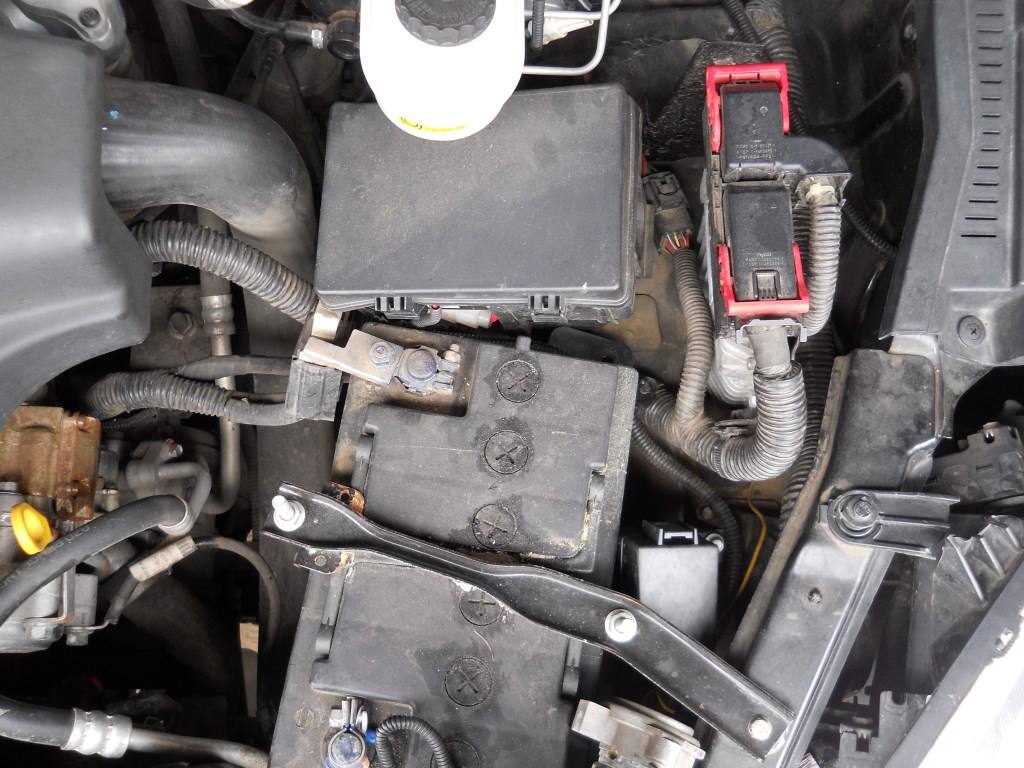

на всякий случай снял раму, чтобы увидеть есть ли повреждения("собралась") или нет
левый подкрылок
левая подушка телевизора
конденсатор

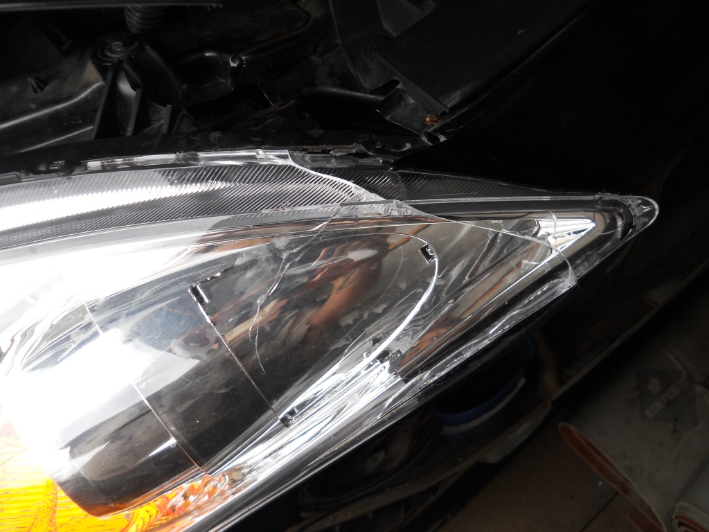

левая фара
правая фара(нижнее крепление)
телевизор сверху
АКБ и блок предохранителей
ну и по мелочи на пару тыров
Отправлено 01 September 2013 - 15:13
Иваныч,ни чего страшного не увидел,ремонтируй!

единственное,что меня напрягает, это "гуляющие" обороты при переключении с парковки на драйв в таком виде (с оборванными патрубками интеркулера)
да я уж и сам решил ремонтироваться, только пока с машиной делать ничего нельзя, пока вторая сторона не выздоровит... а это может длится несколько месяцев (выздоровление)
сейчас приходил знакомый, который будет разбирать мою ситуацию в полку ДПС и сказал, что по видео ясно видно, что вина второй стороны, т.е не моя
Отправлено 01 September 2013 - 16:25
пайпы оборваны, соответственно датчик масссового расхода воздуха фигню выдаёт, от этого и обороты гуляют)) Иваныч, собирай и в голову не бери, ничё там серьёзного нет
Отправлено 01 September 2013 - 16:28

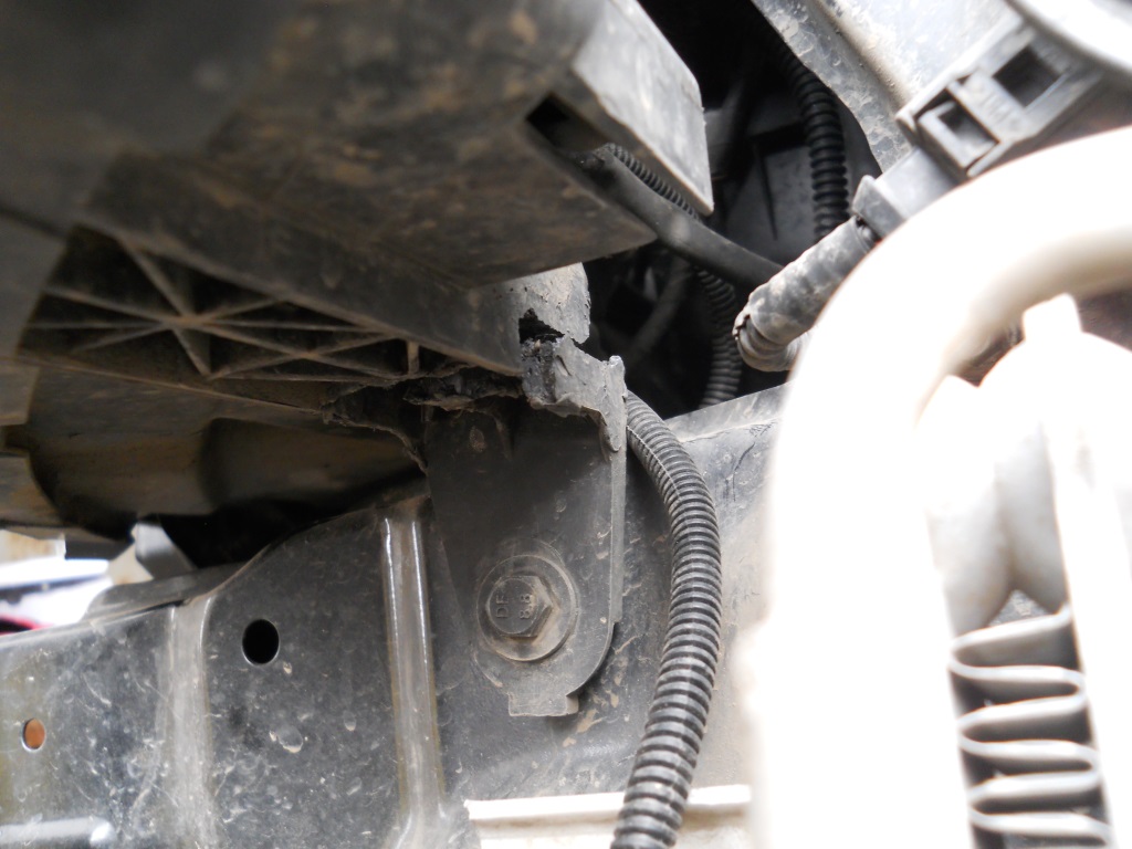

кронштейн интеркулера не надо менять он просто выстукивается кувалдочкой так же как и площядка усилителя рамы (на нем и на раме)

вот этот кронштейн (для Дима Кот)
понял, спасибо
спасибо, успокоил

забыл сказать при верхнем ударе 90% деформируются петли капота (проверь), а обороты могут плавать из за малого прохождения воздуха через интеткулер. (он сильно сплюснут) и должна гореть лампа (желтая шестерня)
Отправлено 01 September 2013 - 17:22
на панели приборов ни каких лишних лампочек не горит...оба патрубка от интеркулера оборваны, а сам интеркулер ещё и пробит о кронштейн замка капота (на фото видно)
