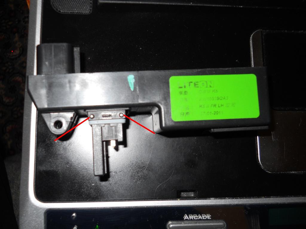

Представь ЕСТЬ !!!!! 6204201XK80XA,это на мой ,
сам в шоке . :AllSmail (31):
у тебя такая же машина, да ещё и на гарантии
когда будут разбирать подъёмник нужно обязательно вытащить два металлических шпинька из разъёма контроллера

Машина да такая ,только не нагорантии,я слител, пропустил то ,а модуль я уже снял по твоему пособию, я же фото выкладывал модуля !и только что заказал на EMEX ( http://www.emex.ru/find?Fs.ChkMargin=False...l=6204201XK80XA ) а что делать ! :AllSmail (31):

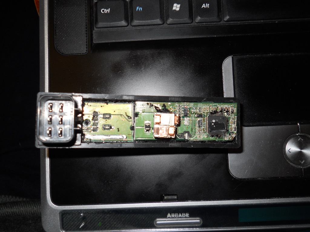

Вот опять беда ! Сначала правый передний глюкнул.Сделали! Теперь левый передний не работает. Опять разбирать и герметик с контроллера удалять.Чтож такое? Не забывайте господа что после снятия герметика,пропайки и залития новым,нужно поставить все назад и сбросить клемму минут на 15. Тогдато все заработает. И обучить потом стеклоподъемник надо.Вверх-вниз,вверх-вниз.Туда-сюда,туда-сюда! :AllSmail (31):

Может тем, кто этот контроллер меняет на новый, сразу его во что-нибудь дополнительно "заливать" и только потом устанавливать?
5-ти достаточно

это первые симптомы...я свой расковырял, понюхал ЧИП...пахло горелым
его стоимость в китае уже подросла и на сегодняшний день составляет 1316р http://item.taobao.com/item.htm?id=21777665000 (в ирито 2340, емекс 2300) ...думаю, что только этот модуль абсолютно невыгодно покупать в поднебесной, но если кому нужно обращайтесь в личку
