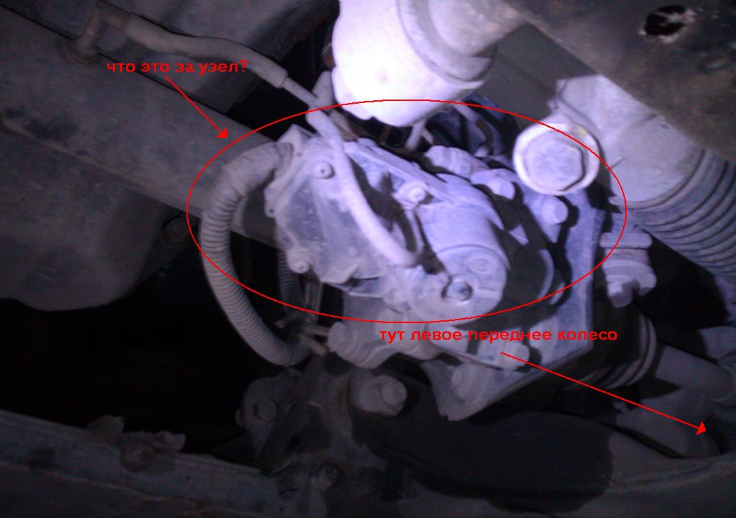

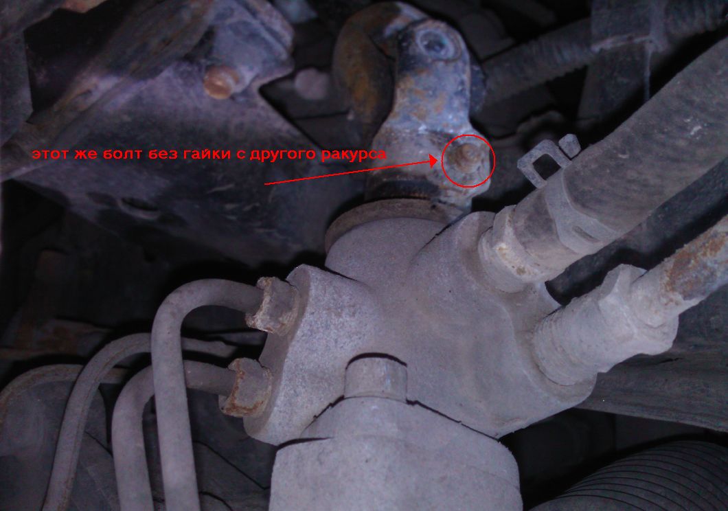

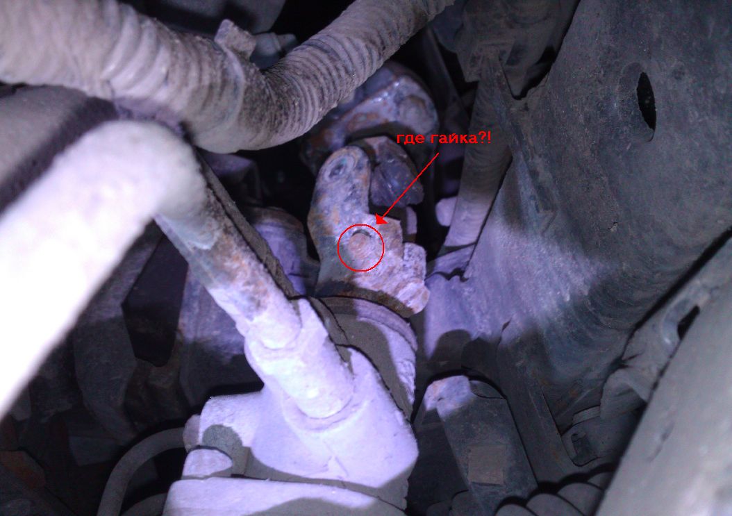

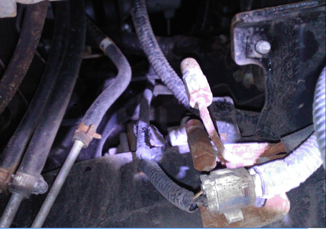

30 минут назад менял масло в двигателе, снял пластиковую защиту, первый металлический лист из-под движка...и обнаружил, блин, что масса креплений, каких-то мелких узлов просто сгнили (МАШИНЕ всего ПОЛ ГОДА!!!!), различные трубки металлические, которые, видимо, для жидкостей под давлением - ржавые почти в труху, болты крепление картера двигателя - ржавые! и тд и тп...и РУЛЕВАЯ СИСТЕМА мало того что ржавая, так и еще, по-моему, на ней не хватает гайки!!! (фото ниже) что думаете? у всех так? что делать?
на фото участок рулевой (рейки?), ближайший к колесу.
больной смотреть...

Брр, ну у вас и солят!...это ж надо так всё заржавело! Гайка должна быть , накрутите, возможно имеет смысл побрызгать там всё раст-стопом...

Так...раст-стопом? В ближайшем автомагазе только тектил-цинк и мовиль в баллончиках (распылитель который), мовиль у меня такой баллон есть... Раст точно лучше? или и тектил-цинк пойдет? Раст-стоп нормально на ржавчину ложится, я СМОГУ с ним потом открутить эти болты если что? И ОЧЕНЬ КРИТИЧНЫЙ вопрос: еслть ли там узлы, на которых НЕЛЬЗЯ лить антикором-мовилью и тд? например какие-то разъемы проводов, ремни, ролики? (кстати по центру роликов болты тоже все сгнили)...

гайка---там резьба нарезана в ухе..
По ржавчине...ототри пыль эту и будет не так печально...
И возьми цинкарь и намажь всё это безобразие...Ржи не будет...оцинковка восстановится..

Законтрить никогда не помешает, а антикор на ржу не ляжет. Конечно проводку ремни, ролики и т.п. брызгать не надо!...не знал, что это объяснять надо.

h7TT, многие очаги ржавчины находятся очень близко к проводам и другим узлам, и чтобы не запачкать их, надо будет постараться, поэтому и спросил. А что такое "цинкарь"? Тектил-цинк?

Набери в яндексе "цинкарь" и "расстоп". Цинкарь - преобразователь ржавчины. Расстоп - антикор который может наносистя по ржавчине.

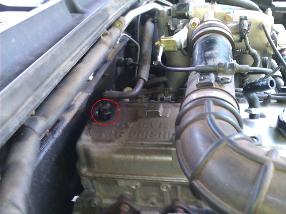

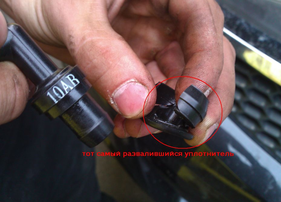

Пока снимал, вынул из крышки двигателя какой-то странный объект (обведен красным). Резиновый уплотнитель под ним развалился на куски и держался на мааааленьком резиновом бортике. Что могло случиться, если бы этот кусок резины оторвался и провалился вниз?

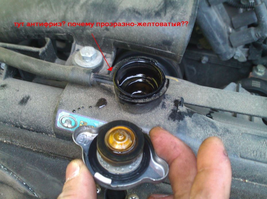

И последний вопрос: открутил крышку на радиаторе и увидел под ней жидкость, залитую до горла, прозрачную, чуууууть желтоватого цвета - что это?
Это предмет- штуцер шланга вентиляции картера, если слетит шланг, то обороты будут повышенными.
Что касается "охлаждайки"- то бяку слил, систему промыл, и новую залил.
