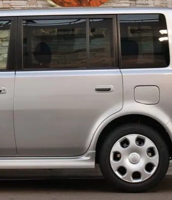

Ребята , а кто нибудь менял задние двери на ховере М2 на тайотовские вв . подходят ?
Отправлено 13 August 2026 - 09:27
По-идее должны встать, как и передние.. но там другие дверные ручки.. совсем другие. А геометрия двери такая же (только окошко багажника больше у них). У китайцев видел то они (правда на Кулбир, у которого нет пластикового обвеса по кругу) ставили и всю морду от Вb (капот, крылья, бампер, фары и решётку).
нажми
P.S. А если хочется, чтобы и внутренние дверные карты были похожи - тогда лучше двери от Scion xB искать (наш салон весь скопирован с неё)
