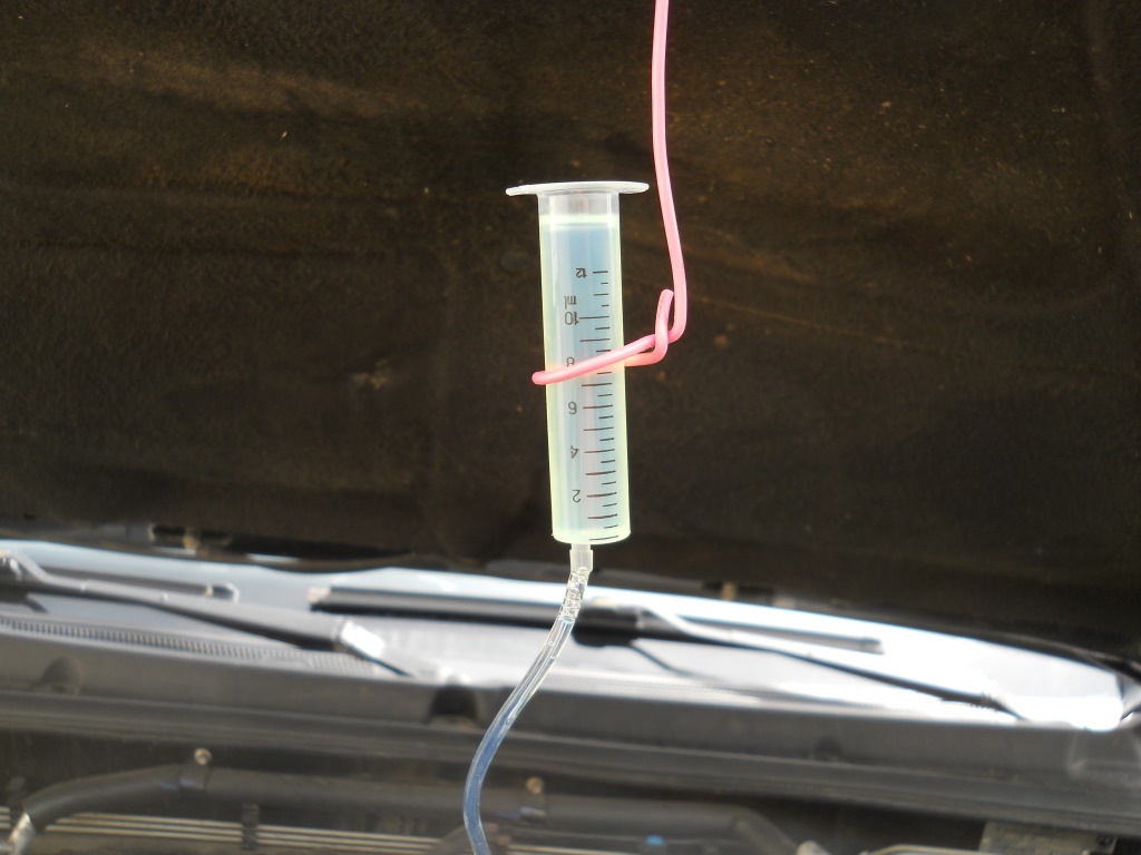

для "особо одарённых" ещё раз повторю, как замерить работу мультипликатора обратки в форсунке, а просторечии, клапана.
самый дешёвый способ. для этого потребуется шприц на 10мл и шланг от медицинского катетера. стоит всё это не более 15р и времени нужно одному не более 15 мин.
снимаем плиту, стягиваем с фарсунки шланг обратки и вкручиваем в него болт М6, чтобы воздух не попал в систему.
далее заводим движок и смотрим, за какое время заполняется шприц(отсчёт от момента заполнения шприца). делаем выводы....допустимо до 5млмин
данный авто приехал авто приехал с такой проблемой: заводиться с пол оборота, но при резкой подаче "газа" машина перестаёт ехать, особенно в горку.
результаты измерений показали:
1-60 млмин (превышение в 12 раз)
2-120 млмин (превышение в 24 раза)
3-8 млмин (превышение в 1.6 раза)
4-45 млмин (превышение в 9 раз)
все мультипликаторы под замену (10тыр) стоимость работ и диагностики 2.3 тыр
после замены у всех форсунок обратка не более 2млмин

джедай,поведай как в 10мл шприц вмещается 120мл солярки ? Нам на 200мл иногда шприца не хватает.
Отправлено 13 July 2017 - 13:36
5 сек
