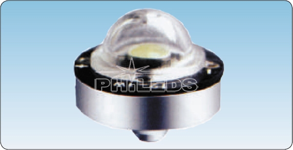

Но, не оставляю надежду поставить светодиоды, к случаю закажу:
можешь не тратить время и деньги, пройденный этап, светят как и те что выше, света от них не больше, чем от встроенного фонарика в дешевых версиях Нокия.
и в ближний и в туманки пробовал такие ставить, бред проще галоген или ксенон если так хочется.

А вот такие кто пробывал? http://www.aliexpress.com/item/Free-shippi.../574798052.html
Ставил такие в ПТФ, в качестве ходовых огней ДХО хорошо, в качестве фар для освещения дороги банально никак.
