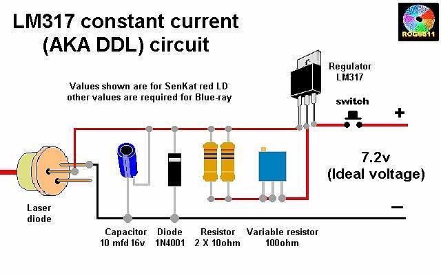

примерно такой драйвер

12в. х 0.03А = 0.36вт. - кпд драйвера.
Отправлено 17 December 2015 - 10:08
возможно там не драйвер , а обычный резюк и кондёр и вся мощность падает на нём
