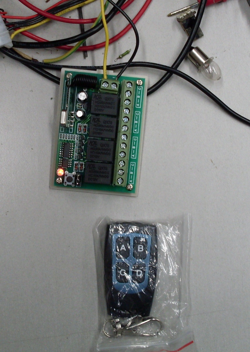

приобрёл вот такой модуль с радиоуправлением
у него 4-ре канала и несколько режимов работы: работает только на нажатие, режим тригера (нажал-вкл,нажал-выкл), режим перебора (при нажатии на любой предыдущий отключается).
кстати, его можно использовать как переходной модуль для подключения прицепа, удалив модуль радиоправления.
я его приобрёл, чтобы управлять люстрами на крыше их у меня 6-ть(всего два провода питания нужно)
забыл написать: допустимый ток через контакты одного реле-10А

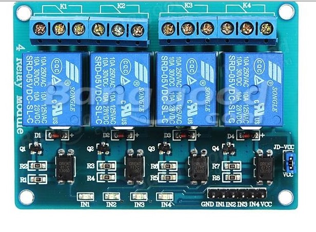

но можно и не дербанить радиомодуль,а купить готовый релейный

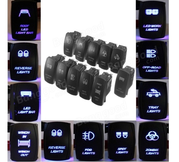

и ещё нарыл вот что для люстр: переключатели с подсветкой операционное напряжение: 20a/12v - 10a/24v dc
дороговато только

Это для arduino,он наверное слабовать будет, да и управление 5 вольт.
Отправлено 14 January 2016 - 15:37
5В не проблема , по скольку токи управления мизерные, а 10А на реле слабоват?
это про релейный модуль

Верхний модуль ништяк, там на нагрузку можно любое напряжение подать, а управление 12 вольт. А вот нижний блок он больше для компьютерных примочек.

и нижний такой же, на нагрузку напряжение управления не влияет. не разобрался ты
зы см выходные концы реле

Нее, я не про это, Гриш, у нижнего схема на 5 вольт работает, а у верхнего от 12. А нагрузку можно любую вешать.
На ворота гаража ништяк, такие продаются с двумя еще пультами, рублй 700 вроде стоят, а с одним пультом 400.

главное , чтобы напряжение управления не превышало напряжение питания
с двумя 500
