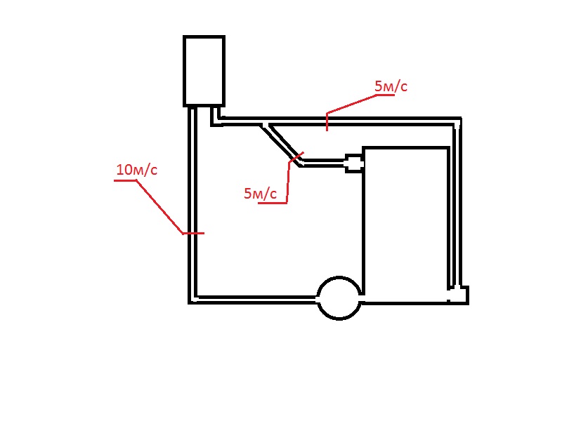

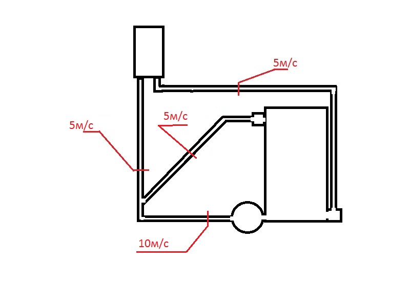

Мои размышления на тему....
Возьмём, к примеру, скорость потока ОЖ в патрубках и радиаторе печки равной 10м/сек., в стоке.
При подключении тройника ДО радиатора, то есть в подачу печки- мы имеем скорость потока через радиатор оставшейся 10м/сек. А вот в каждом из патрубков подачи скорость упала на половину. Нам важна теплоотдача радиатора, значит скорость потока ОЖ через него.
В варианте установки тройника в обратку печки, мы имеем снижение потока в два раза, как через трубки, так и через радиатор. А вот после тройника, в обратке- потоки суммируются и скорость возрастает опять до 10м/сек.
По рисунку, надеюсь, моя мысль понятна? Скорость потока ОЖ- условна!
Правда это всё мои домыслы, так как я университетов не заканчивал...
