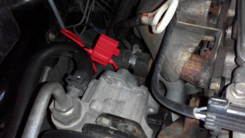

Сделал весной у себя по методу Александра Мегавольта. Просто и быстро. Спасибо ему за информацию по переделке. Пока претензий нет. Изначально хотел сделать с реле и конденсатором прямо на генераторе, но сразу не получилось вытащить разъем с генератора, ну и забросил все это сооружение с реле и конденсатором на верстак. А потом подвернулся вариант Александра.
bazaauto.gif]
Отправлено 25 November 2016 - 17:38
Я, тупо подал "+" с клеммы генератора на фишку возбуждения. Проводок в 15см с предохранителем...
